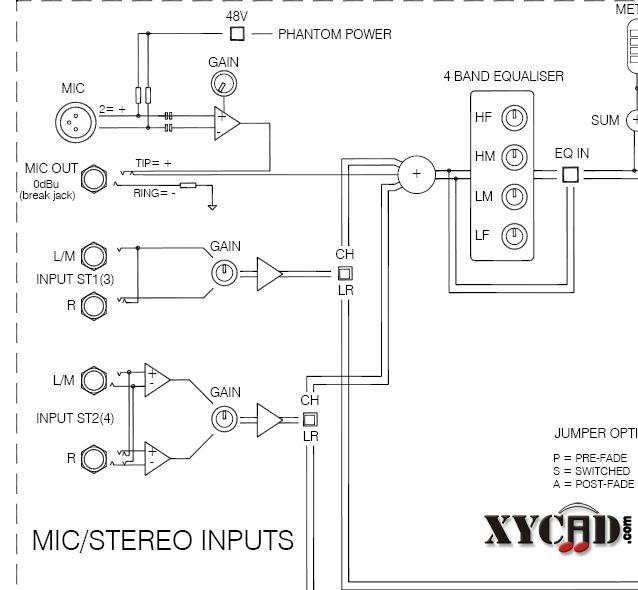

各位老师,你们知道A&H  GL2400后面15,16路话筒输出是怎么个理解吗,还有旁边标注的(BREAKPOINT)这个是什么意思吗?知道的能否帮我解答一下,谢谢了~~

A&H这个调音台的立体声通道也可以作为话筒的单通道输入,这里的MIC OUT其实就是一个话筒信号的引出点(break point)。
附上A&H此部分的信号示意图及说明

 楼主| 发表于 2010-10-25 16:21 | 显示全部楼层
那意思说,这个引出点就可以直接接到功放上就可以了吗?
发表于 2010-10-26 17:27 | 显示全部楼层
你没看明白上面的流程图和说明。那两个引出点的信号只是15路和16路的话筒的独立引出信号而已。
解释一下。
你看你这个调音台的输入通道,总共有16路话筒输入(MIC1-MIC16)和4路立体声(ST1-ST4)输入是吧?
但是输入通道推子只有14个黑色的和2个蓝色的。
这是因为这个调音台的前14个黑色推子各对应MIC1到MIC14的话筒(或者线路)输入信号。
但是第15路的蓝色推子则对应了MIC15、ST1、ST2这三组信号。也就是说一个推子同时控制了一个话筒和两路立体声的信号大小。
第16路也一样对应了MIC16、ST3、ST4这三组信号。
MIC OUT这个输出口,只有15、16路才有,因为这两个通道既可以输入MIC信号,也可以输入立体声线路信号。当你使用15、16路的立体声输入信号(ST1-ST4这四对输入口)时候,一般来说就不会同时使用它们的话筒输入端口(也就是MIC 15和MIC 16)了。
这时候,MIC 15和MIC16这两个话筒输入,就可以看成两个独立的话筒前置放大器,我们可以把两只其它用途的话筒分别接入这两路,并从对应的MIC OUT口取出这两个话筒被单独放大后的线路信号输出。
要注意的是,如果你不从MIC OUT取出信号,则这两路话筒信号会继续混合进调音台的主输出等其它母线内。而一旦从MIC OUT取出这两路话筒的信号,调音台内部接点就自动断开,不再混入调音台内的其它输出接口中。
总之,15、16这两路通道上,既可以接入话筒,也可以接入立体声。但是一旦使用MIC OUT,这两路话筒就不会被送给15、16通道的各种旋钮推子,而是半道上被提取出来。(英文的break就有“打破”这个链路的意思)。
不好意思,表述得很凌乱,我自己都快把自己说糊涂了。。。这个功能在调音台的说明书中推荐是用于环境声独立的拾取,或者作为频谱分析话筒的独立前置放大用途。因为这两路的EQ部分是不可调节频率点的,用于话筒不如前14路灵活。
你若还不明白,可以加我QQ:94694188,我详细解释。
558
22361
发表于 2010-10-27 00:40 | 显示全部楼层
明白了 如果用MIC OUT,话筒的信号只经过台子的放大 只能调节电平 而且不能进入台子的母线
学习中~~~~~~
