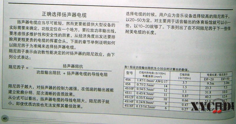

顶一个,如果拍两张就好了,后面的看不清楚

受教 了 但是一般情况下 扬声器的在工作情况下的阻抗是变化的 我们取那个值是标称值 8欧姆 还是4欧姆 或者其他的还有 从理论上说功放的输出阻抗基本上是和扬声器的阻抗有关的啊!我们取那个值,要是按照这个说法和比较通俗的理解 我一只8欧姆的音箱 计算阻尼因子的时候 的计算公式就是8/(8+线缆的导电电阻了) 是不是这样 网那位前辈解答,还有就是怎么看电缆的导电电阻,施工的是后拿到手的线上面好像不标这个。

阻尼系数=扬声器阻抗/(功放输出阻抗+音箱线阻抗) 所以是8/(功放内阻比如0.05+音箱线阻抗)
上面的的图片里,应该是按音箱阻抗8欧计算的。确实,音箱阻抗改变,阻尼系数也在变。音箱的阻抗越小,阻尼系数也越小。所以工作在2欧的喇叭,别拉长线啊。另外,音箱阻抗低,电流就大,在音箱线上的损耗也大,3.3平方的线,4欧姆,50米,损耗10%的功率。
另外,阻尼系数太高,声音未必就好。只不过工程中一般阻尼系数都高不了。
