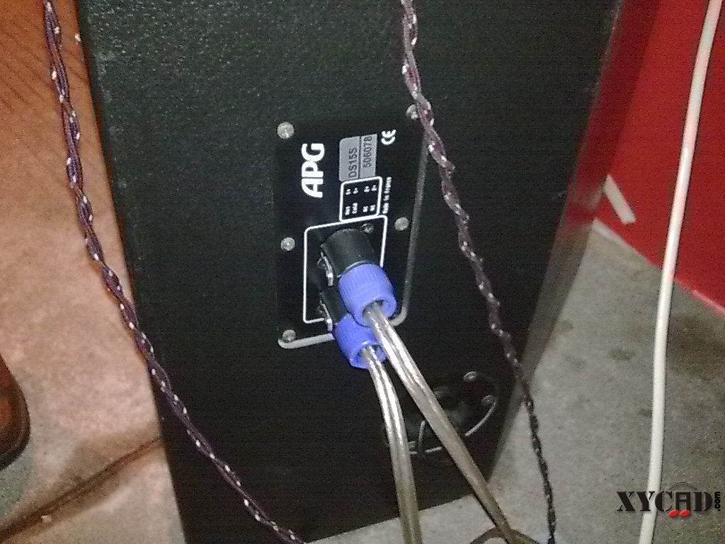

我的箱子接线有问题,户外的箱子。两路输出,可是我们没有办法让两个箱子同时出声。只接一路的话,一个都不会响。两路同时接上,但只同时接一个箱子才响,这是为啥啊啊??不懂。怎么才能让它一路对一路响。我们的接线时红队红,黑对黑。两路没有交叉接,而且换过其他接法都不对,我们线没有问题,不知道是功放的接头坏了还是…………??我们真的不懂,希望老师们多多指点啊。谢谢!

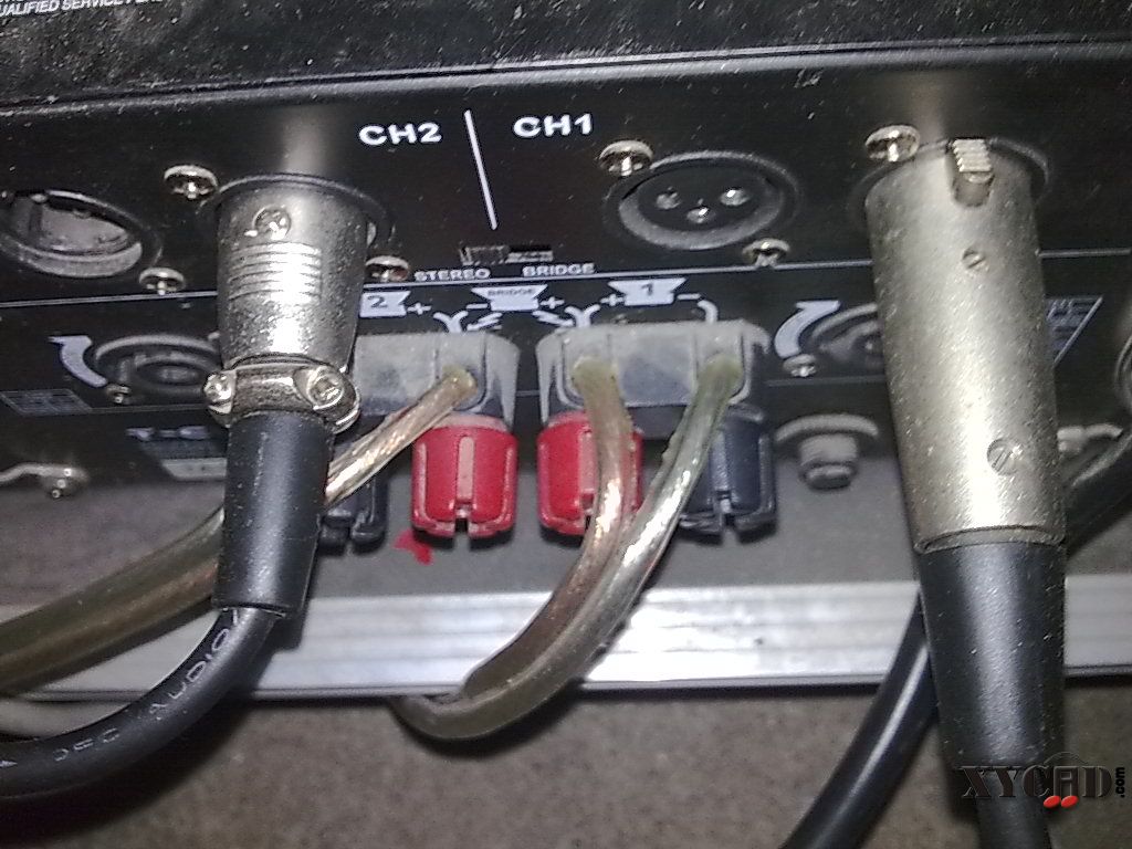

俺说lz啊。你先把你的系统说说清楚好不。 你是调音台的主输出左 给了功放通道一  ,主输出右  给了功放通道二吗?   然后,功放的接线柱应该两红、两黑吧, 其中一红一黑为一组,接一支音箱,对吗? 功放的背面板上有个开关, 会写bridge /mono或者parallel什么的,这个开关在什么位置。

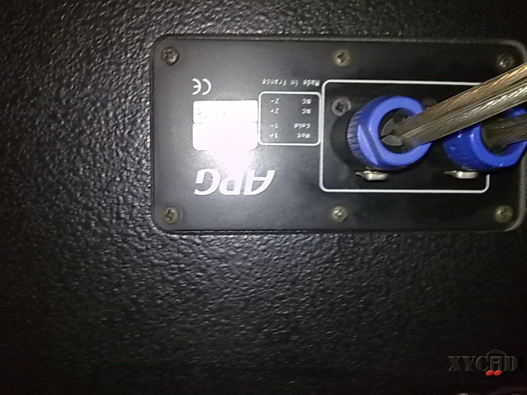

箱子
箱子
箱子两个都要接上
箱子两个都要接上
功放接头
功放接头

我的接法就在上面,谢谢大家,希望老师们帮帮忙……

首先调音台输出信号L R 对应接功放的CH1 CH2(用卡侬对卡侬的线),功放的输出CH1用音箱线接1号音箱,CH2接2号音箱,功放输出接音箱是不可以两个通道进一只音箱

你的功放只有ch2接了输入信号线,而ch1接了环出,但没有输入,所以功放只有ch2通道在工作。音箱背面的两个接口一般是并联的,没有特殊说明,接哪一个都可以。
你有两只音箱,这两只音箱是并联呢,还是分开的? 如果是分开独立的,那么你功放的ch1要接输入信号。如果是并联的话,注意阻抗匹配和并连线是否正确。
你说两路同时接上是指接的什么?不要把功放的ch1 ch2的输出同时接到一只音箱上。

你接功放用的卡侬是不是一公一母啊?还有你接音箱线,功放那边接+1—1  音响那边接+2—2试试看,我看你音箱后面两个接口一个是+1—1 一个是+2-2 的

我现在两路同时接在一个箱子上才响,我知道这种方法不对,可是只有这样才会想,大家帮忙看看是哪出问题了,就等于我的两个输出都给了一个箱子。不过有可能是接都坏了,每个输出只有一根线在接通,而且接通的线刚好是一组正负极。
