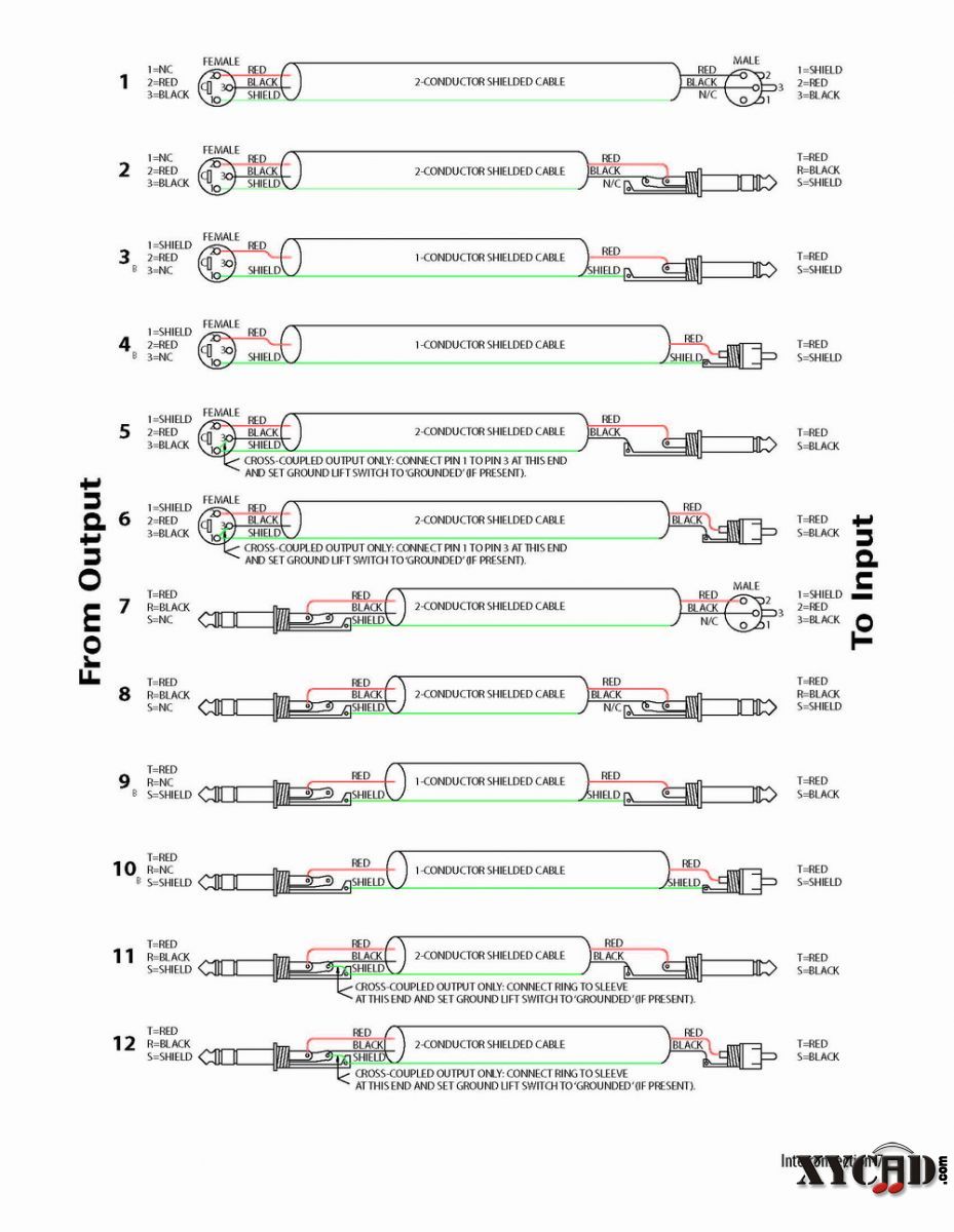

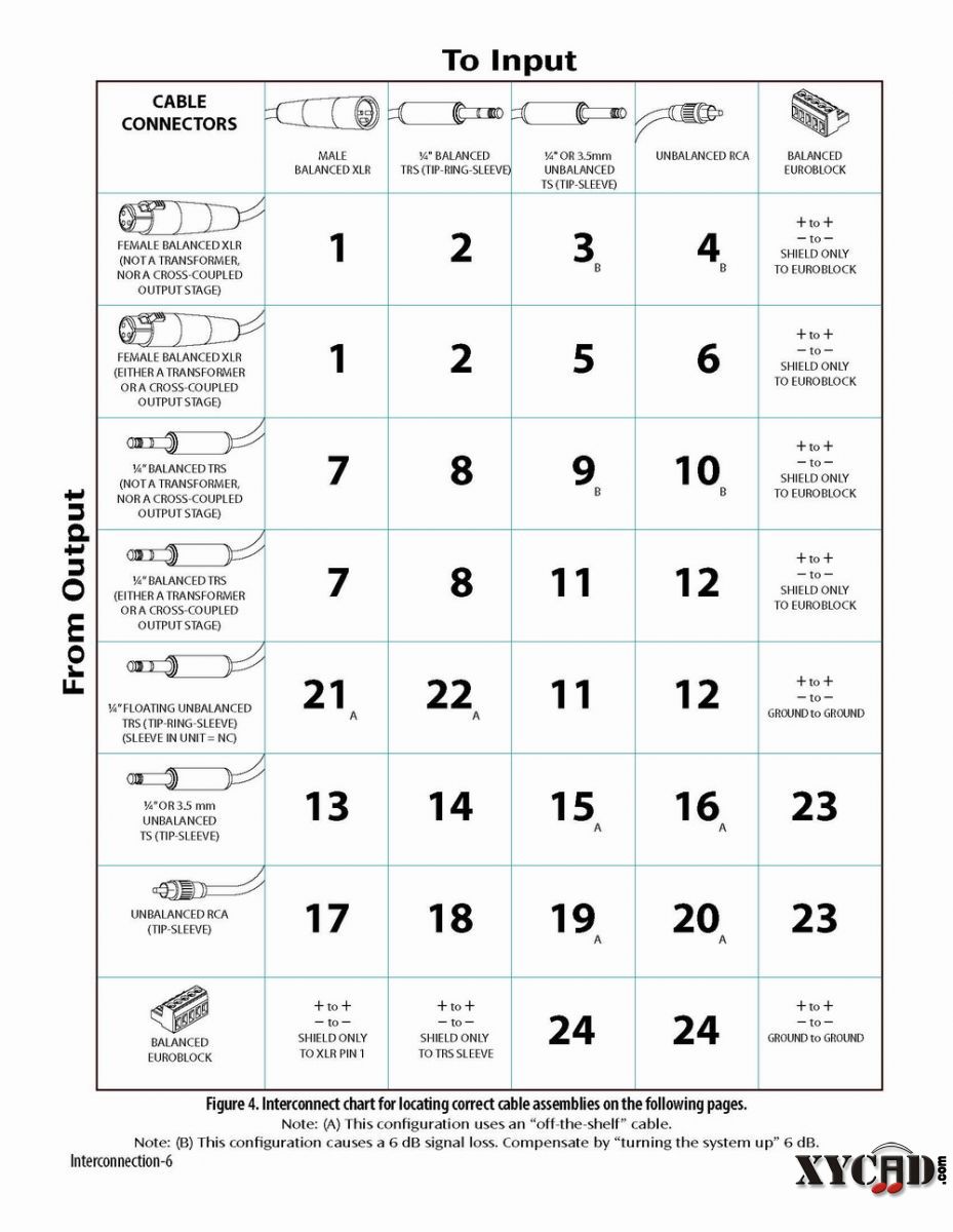

发表于 2010-9-13 22:57 | 显示全部楼层
rane的资料。希望对楼主有所帮助。
