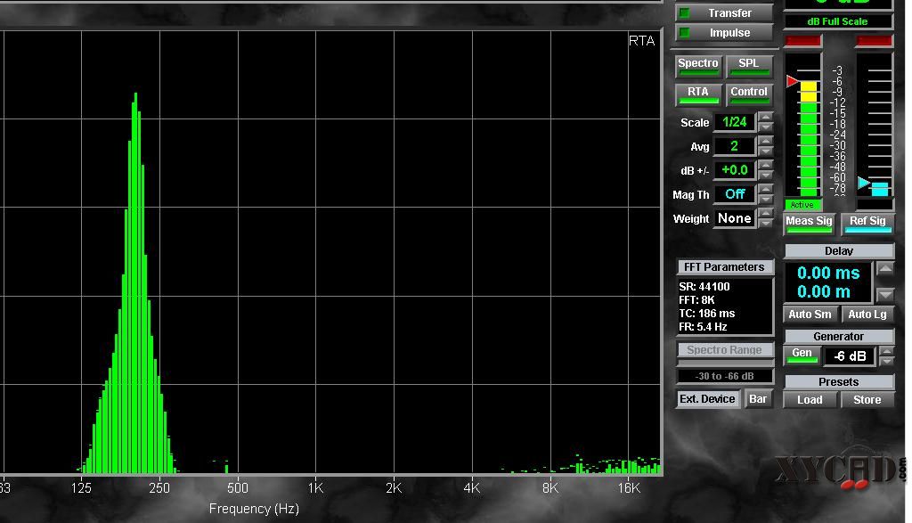

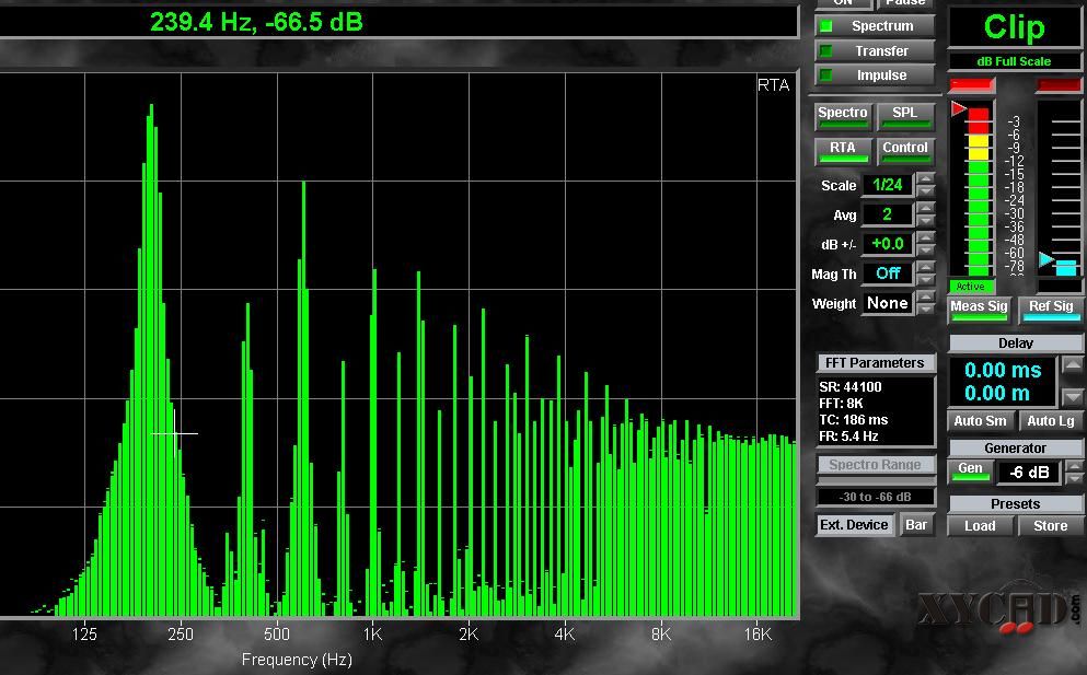

无消波失真
音频接口增益增大,消波失真蔚为壮观

第一张图是在音频接口增益不消波失真时的信号频谱图。就是一个200hz的正弦波(因为fft取的值不是很高,所以显示的不是一个单独的一个频率)
第二张图是增大音频接口的增益,故意产生消波失真。这个时候信号在200hz的基础上,增加了很多谐波成分(就是200hz的倍频率),失真的越厉害,这些成分能量越大。
由于高音喇叭的额定功率远小于低音喇叭,所以这种情况虽然输入信号是200hz,但是在产生严重的消波失真后,最容易损害的是高音喇叭。

PZPJ版主的图形很直观,它有点像白噪声的密度了,白噪声对音箱的高频杀伤力也很巨大。
