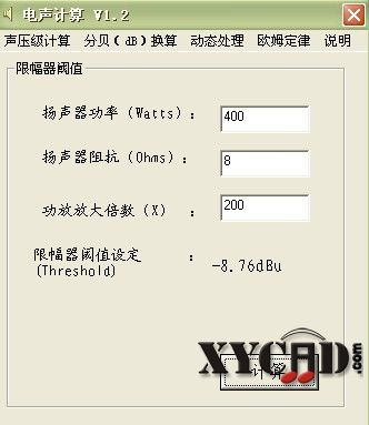

电声计算V1.2中限幅器的阈值是如何计算的,公式是什么?
希望版主给予解答,谢谢!

1 求出扬声器的最大可承受电压 U=√W√R=√400√8=56.57v
2 算出功放输入端的电压值。因为这里功放放大倍数是200,所以U输入=56.57/200=0.283v
3 把电压值换算成电平值  20lg(0.283/0.775)=-8.755dB

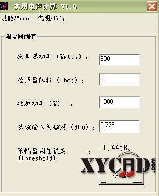

刚又下了个Guitarman版主做的实用电声计算 V1.5
但是不知道这样算的对不对,还麻烦葛亮老师帮忙看下
1 扬声器最大电压容量U=√W√R=√600√8=69.28v
2 功放输出端电压U=√1000×8=89.44v
3 功放电压增益×=89.44÷0.775=115.41
4 算出功放输入端的电压值U=69.28÷115.41=0.6
5 把电压值换算为电平值 20lg(0.6/0.775)= -2.223
最后算出的结果与软件算出来的不一样
用-2.223+0.775=1.448得出的结果才比较相近
这是为什么呢?请葛亮老师老师和各位老师帮忙解答,谢谢!

你最后一项填错了,功放输入灵敏度是以dBu为单位的,所以不能填电压0.775V,应该是填0才对。

啊!是我太粗心了,谢谢isfahan版主指正!
