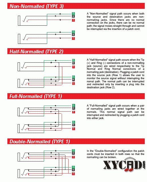

这个图把4种音频 patchbay的原理说的很清楚。一般数字patch只用no normal或full normal。模拟的都可以。

跳线盘主要功能 从一个口取信号到另一个口或其他设备 为了使用方便
