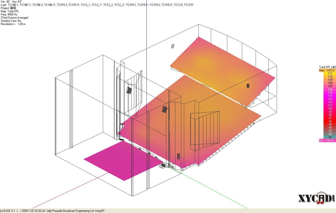

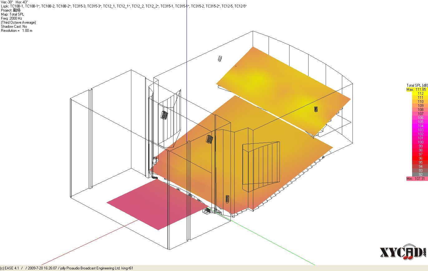

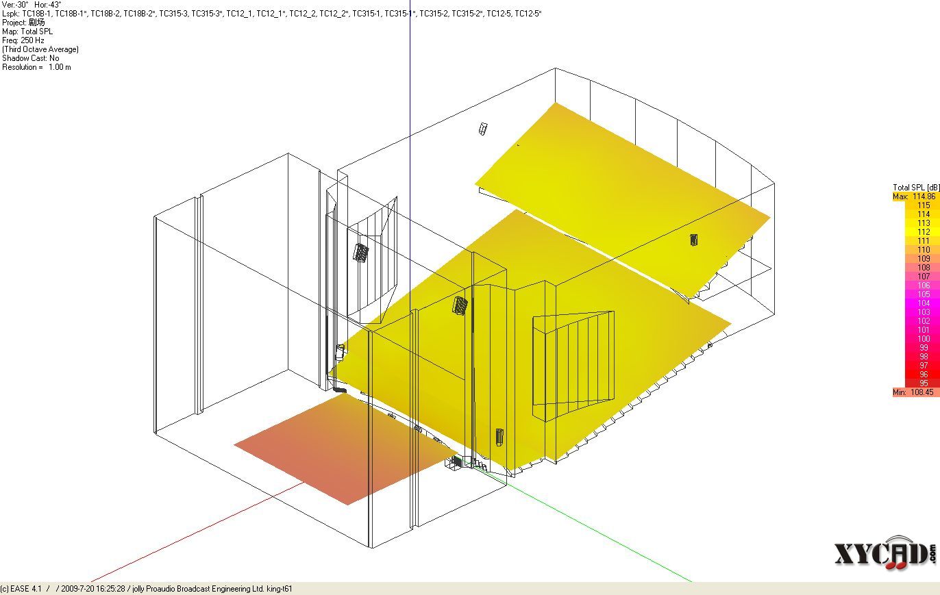

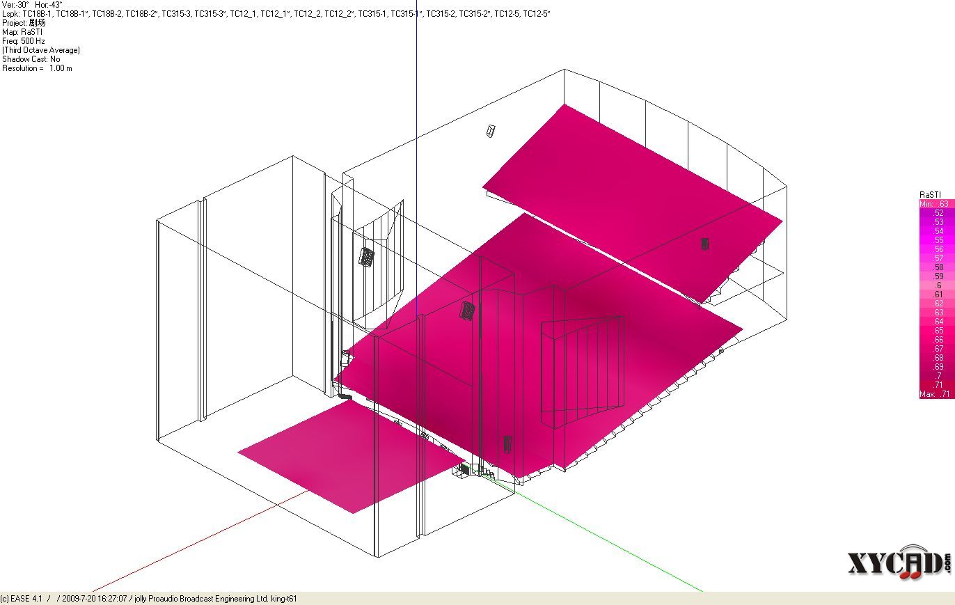

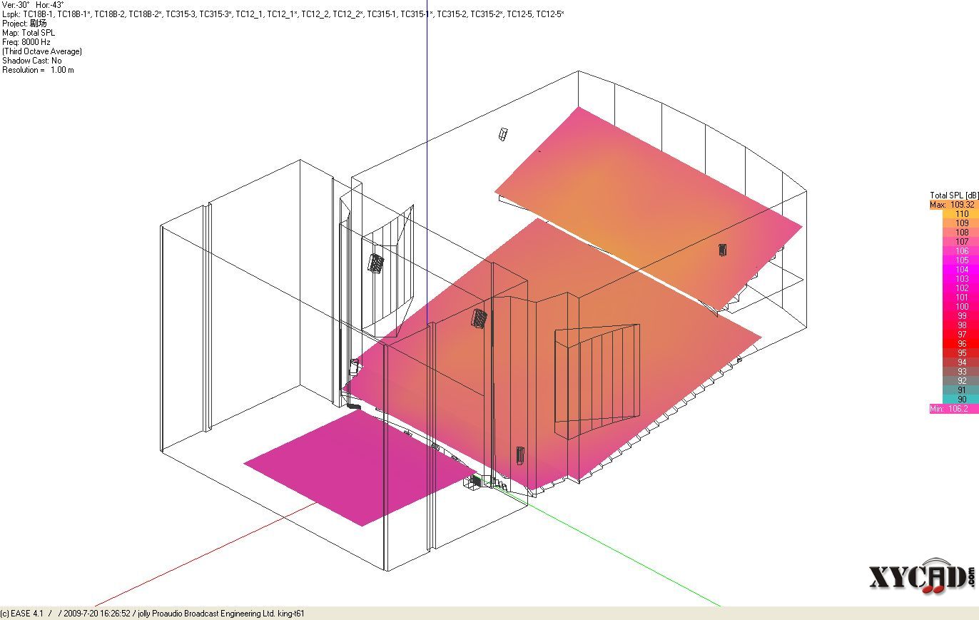

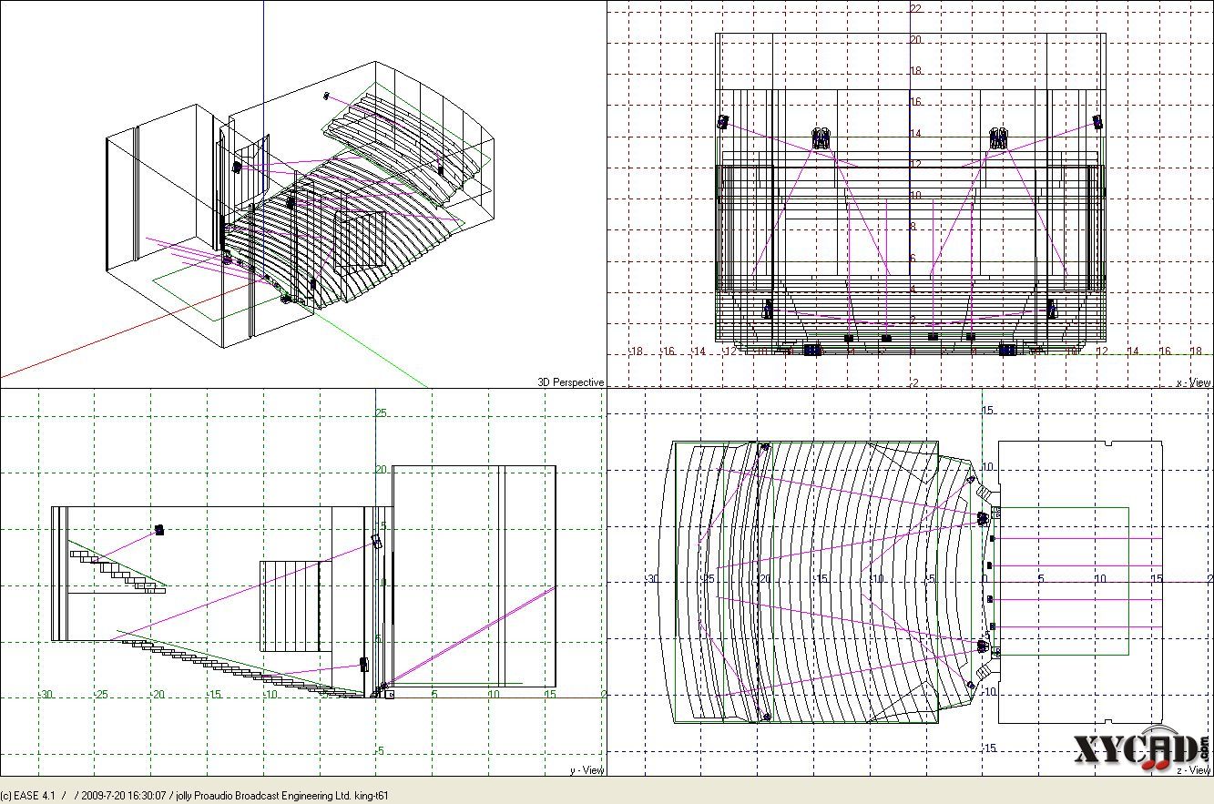

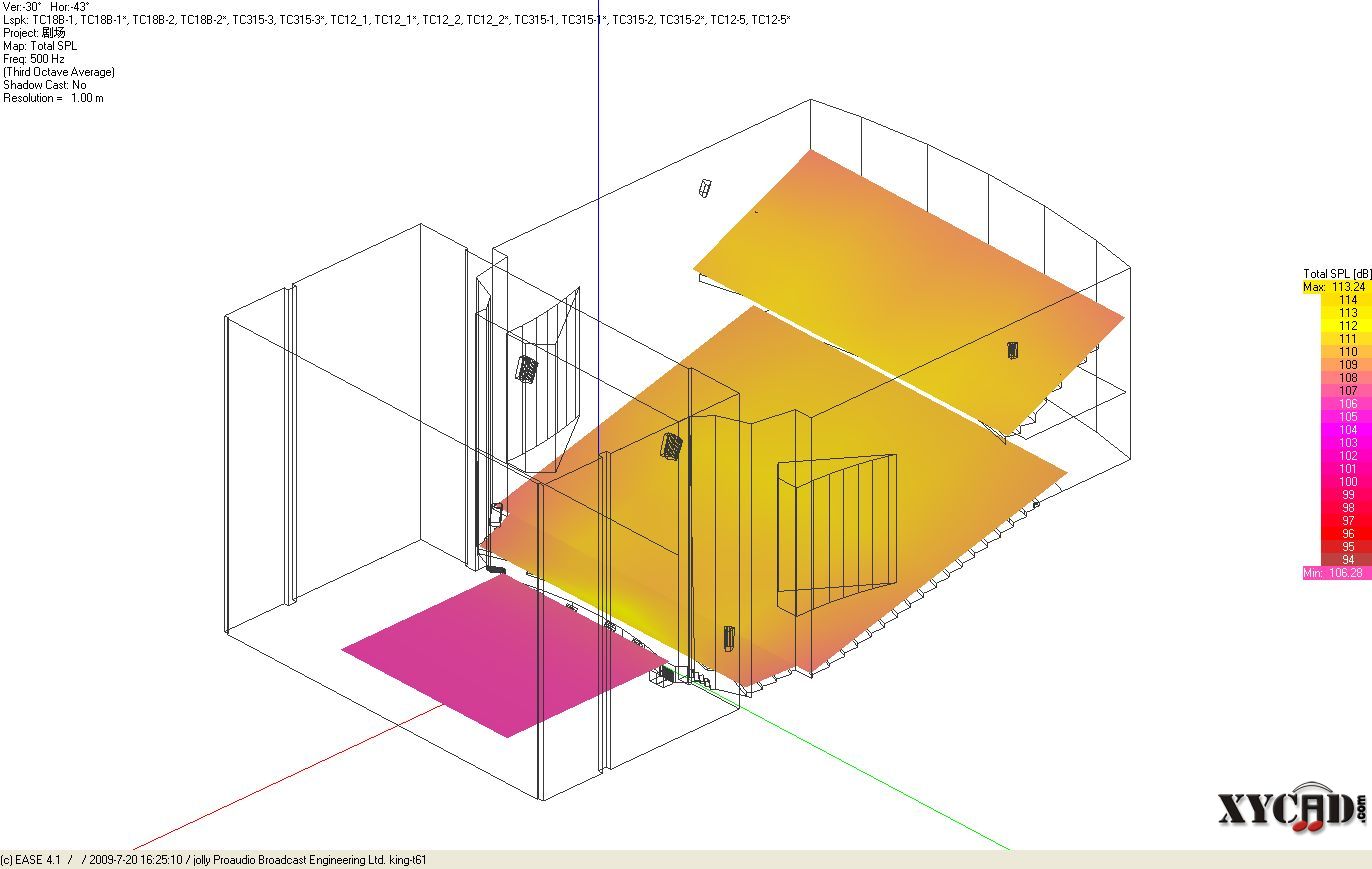

设计的一个剧场声压图,请高手指点

语言清晰度指标分析结果很高啊,按说剧场不应该有这么高这么均匀的

都用的什么音响啊,我等结果

我晕了,能说说你用的什么音箱,什么吸声材料吗?

模拟效果还是不错的.只是主音箱有点少,特别是远场和近场都需要单独进行覆盖才可以,另外最好能有中央通道。
发表于 2010-3-3 22:50 | 显示全部楼层
剧场实际要做到这样的清晰度并不是什么大问题。
发表于 2010-3-4 09:36 | 显示全部楼层
图纸的渲染结果很理想,呵呵
