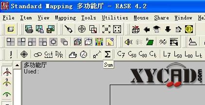

EASE中怎么出 混响声总声压图 这个图???

小弟在线等...着急啊...谢谢...

发表于 2009-8-18 20:37 | 显示全部楼层
楼主,看到下面的“SUM”这个符号吗?就是这个。相当于高等数学中的“连加”符号。
发表于 2009-8-18 20:38 | 显示全部楼层
也是积分的符号。

 楼主| 发表于 2009-8-19 10:01 | 显示全部楼层
如果还不明白的话,加我QQ:409536154.可以远程操作给你看。
pengjiangui 发表于 2009-8-18 20:40
我的现实的TOTAL SPL。SUM在哪里?
发表于 2009-8-20 22:47 | 显示全部楼层
我有一次投标被一个叫做陈建利的专家问到过为什么不出总声压级图.所以回去以后琢磨了一下.这个其实挺简单.只要象征性地用射线追踪或者AURA模块处理一下模型(哪怕刚开始就取消掉),之后再进行任何分析的时候,弹出来的框最后面的频率选"125",后面的"1/3OCT"选项就可以在下拉列里面找到"TO 10000",这样以来直接点这个对话框上面的单图渲染,就可以出125-10000Hz的总声压级图了.

发表于 2009-8-20 22:50 | 显示全部楼层
另外,如果楼主要出的是某个1/3倍频程带宽内的混响声压级的话,那说明楼主的基础知识还很不过关啊.所谓的total spl不就是指的总声压级么...
发表于 2009-8-21 00:40 | 显示全部楼层
8# isfahan
为什么要象征性的用一下射线跟踪呢?不用也可以直接选100 to 10000的呀。
发表于 2009-8-21 08:31 | 显示全部楼层
我记得你以前也说过可以直接选,但是我用的EASE里面没有直接选的选项.我用的是电驴下载的4.1.0.7开发者版本...
