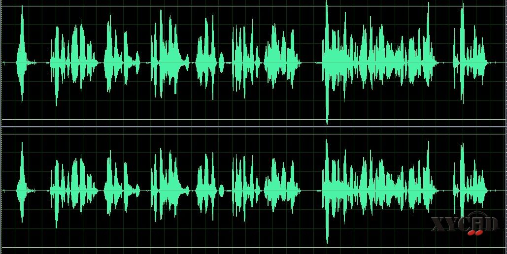

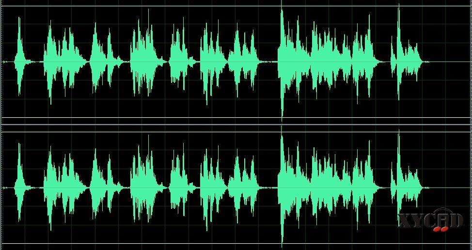

今天下午,用了一下EASE的Aura模块的试听,并和Ray Tracing、直达声做比较;
从听感上,AURA模拟的效果似乎更为接近真实的场景.如果有需要,我稍后可以上传.wav音频文件。
整理后,算是Aura的一些初步使用步骤吧。后续有时间再继续补充Aura的其他分析.
欢迎各位前辈指点。 EASE Aura分析教程.pdf (717.41 KB, 下载次数: 21, 售价: 1 枚金币)
Aura.wav的波形图:
Aura
Aura
Ray_Tracing_with_Tail.wav的波形图:

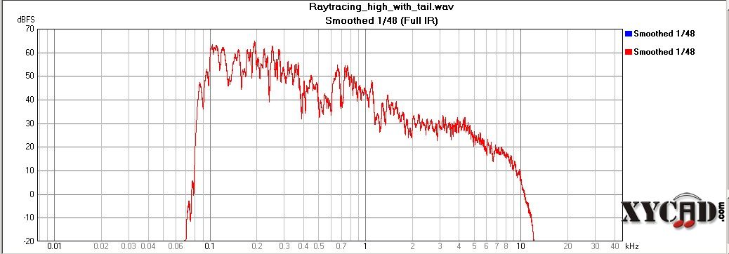

 楼主| 发表于 2012-4-19 11:32 | 显示全部楼层
.wav格式文件比较大,上传不了;
我把3个.wav导入EASERA软件,对应的频响曲线如下:
Aura下进行试听得到的.wav
Aura
Aura
Raytracing下进行试听得到的.wav
Raytracing
Raytracing

发表于 2012-4-19 13:23 | 显示全部楼层
看频响曲线和频谱分析是没有什么太大意义的,只能听,只有听才能听出反射、空间感、距离这些比较抽象的关键因素的。您可以把wav压缩成MP3出来192KBPS就行,对这个来说是不影响试听的。
发表于 2012-4-19 13:25 | 显示全部楼层
Ray Tracing只能做理论分析指导有用,至于试听还必须是AURA才相对更准确,AURA是支持波动声学的。而Ray Tracing仅仅是射线跟踪。
