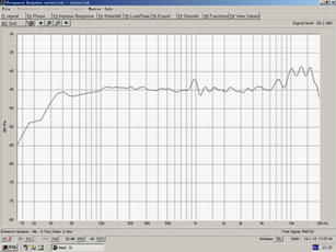

我整了个测试话筒,没什么牌子,不过找话筒厂家的测试室测了一下,纸的曲线给我了,电子版说了回头给我,我把它贴上来,再帮我看看

 楼主| 发表于 2010-1-20 14:10 | 显示全部楼层
[img][/img]
1、        测试系统:德国DASS电声测试系统。
2、        产品灵敏度:-45dB(可能和标准的检测机构的有零点几dB的误差)
3、        产品指向性:圆形
4、        曲线中1KHz左右的峰谷实际是不存在的,是由于消声室的设计和构造等因素造成。
5、        由于消声室构造和设计原因,曲线低频部分(80Hz以下)不是很准确,但曲线的趋势是正确。电子三所(国家话筒测试认可单位)低频下线是50Hz

 楼主| 发表于 2010-1-20 15:10 | 显示全部楼层
