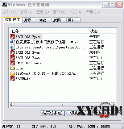

我建了几个3000多个面的模型文件,它们在mapping计算时,每次程序都‘未响应’,不能运算,是ease不允许太多的面吗?最大是多少?
发表于 2010-1-14 15:59 | 显示全部楼层
3000多个面应该没问题。虽然不知道EASE容许最大多少个面,但是就算是面数量超了,应该是在检查模型的时候就通不过,而不会让你能进行下一步的渲染。
是不是你的机器太慢了?或者是MAPPING的时候的参数设置得太高了?

我将所有的面都加入了。
我的机子是amd4600+(双核)
显卡是主板的780g
发表于 2010-1-14 18:41 | 显示全部楼层
应该是MAPPING参数设置过高的问题吧。在MAPPING时候的PATCH SIZE一项,你的值是多少?
发表于 2010-1-14 21:35 | 显示全部楼层
模型没有任何异常吗?仔细查查,然后看看选项有什么过高的设置?跟电脑配置没有什么关系的。

PATCH SIZE为默认1.0~~
发表于 2010-1-15 23:59 | 显示全部楼层
模型发上来帮你试试

好像是房间没有封闭,我再重新试试!
谢谢帮助!!
发表于 2010-1-16 09:05 | 显示全部楼层
房间没封闭就想.......?
