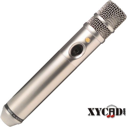

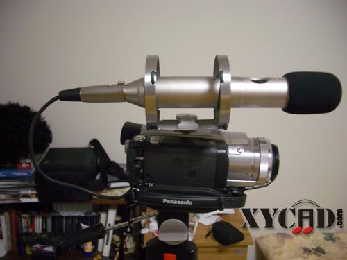

电容话筒有很多种形式的,你说的那种大振膜的录音话筒(例如AKG的C3000B),它的指向就是侧面的,所以竖起来用,其实就是冲着咪头的。如图。
可是,同样是电容话筒,RODE NT3就跟你说的动圈话筒一样,是冲着嘴巴使用的,如图。
