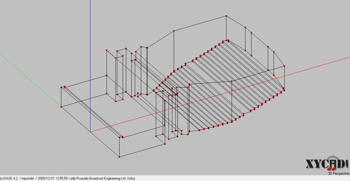

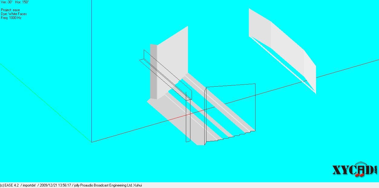

刚建立的模型,什么都好着呢,可是出来的却是这样的结果,谁能给看看这是怎么回事?提前谢过了!!!以前也出过这样的问题,把所有的面删掉,然后在画一遍就好了! Ease0001.jpg Ease0002.jpg
发表于 2009-12-21 15:01 | 显示全部楼层
不会是把面画反了吧?
发表于 2009-12-21 17:54 | 显示全部楼层
好像是显卡不行,显示的问题吧,我没遇到过呢。
发表于 2009-12-21 20:05 | 显示全部楼层
1、你的房间是不是没有封闭?右键room date里面查看
2、之后你看看是不是有些面反了?
3、是不是有些面你给隐藏了?
发表于 2009-12-21 20:11 | 显示全部楼层
在渲染窗口里把Item下面的Edges、Faces都选上。

面没有反可能是隐藏的缘故吧,房间是封闭的!估计是隐藏了,怎么样才能让他们出来 “在渲染窗口里把Item下面的Edges、Faces都选上。 ”
这个可以吗?
发表于 2009-12-23 13:06 | 显示全部楼层
你试试吧。
另外,如果是隐藏,你在EDIT Project程序里面的面列表里,对所有的面进行查看,看看是不是有隐藏的面。如果有,把他改过来即可
