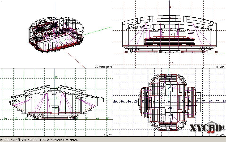

发表于 2012-3-14 08:33 | 显示全部楼层
区区小事,何须跪求。。。 体育馆.rar (24.59 KB, 下载次数: 1219)

回复 3# isfahan
孙总版,你这个是用草图大师建的模型吗?
发表于 2012-3-21 08:19 | 显示全部楼层
回复 8# pzpj
是啊,当时EASE4.1不支持草图大师直接导入,是先用草图大师建了模型,又转成DXF导入到EASE里的。
