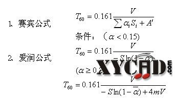

对于第四个问题:简单说就是,利用强指向去避免建声的一些问题而已,而不是忽视那些问题!如果以上三个问题能理解,我觉得第四个问题应该不是问题了! 音乐厅是靠自然反射达到扩声的一个场所,但是剧场剧院大都是靠电声,那么在这两种不同形式下,对于混响时间计算公式也是不同的:音乐厅要靠自然反射,那么顶棚、侧墙等材料不但要吸声而且还要反射,也就是说吸声系数要相对较小,这样才能反射!剧场剧院如果靠电声扩声,那么在考虑声装计算混响时间的时候,就不能按照音乐厅一样采用同一个混响时间计算公式,两者是完全不同的,这里声装更多考虑的是吸声处理,和简单的反射以增加丰满度。可以参考一下:赛斌和艾润这两个混响时间计算公式中对于平均吸声系数a的不同要求,就可以理解以上问题了!
