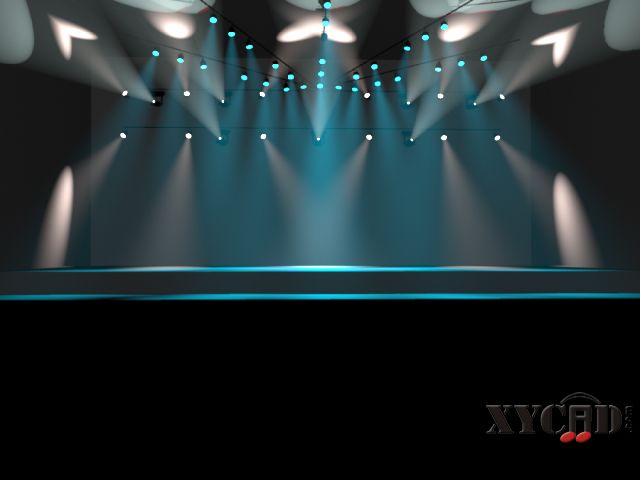

新手用Wysiwyg做的图,学习中,多指点

不错,比我强多了,向你学习

谢谢,还得继续努力,多多指正

做得不错,但给LZ一个建议:
你上面的图是死图,适当改改可以变成活图,灯还是这些灯、架子还是这些架子、人还是那个人,但效果就不一样了,可以出无数张效果图和动画
变活图的方法:
就是加入灯光控制软件,对Wysiwyg里面的灯进行编程,灯就活了,还可以出动画效果
灯光控制软件可以用免费的FreeStyler软件,具体方法:http://www.avldiy.cn/bbs1/dispbb ... mp;Id=74&page=3
这个方法也可以控制Martin的Lightjockey的3D,同样可以出3D效果和动画

dada,谢谢支持,不错的建议,在学习中,希望各位多多指正

FREE可以和WY通信吗,还不知道,如果可以怎么记录WY里的动画场景

学习中,正在研究

毛版,FreeStyler软件可以和wy连起来,我测试成功过,后因为wy比较大,就删除了,现在用freeSyler + Magic 3D 连接作动画,Magic3D比较小,还有个叫captu...什么的也可以作3D,这个没有用过。
捕捉动画最简单的方法,可以直接用抓屏软件就行,Magic 3D本身就可以抓动画,avldiy.cn里面有详细的教学,需要的去下个看看就明白了。

顺便再说下,用freeStyler+Wysiwyg作动画模拟,再加hahan牛人(EASE注册机开发者)的D512 usb硬件就可以现场控制电脑灯(才230元),动画和现场可以做到一样的效果,我现在就这样用的,很稳定。
