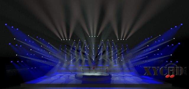

楼主: 看不见
新手用Wysiwyg做的图

联机成功没有啊, 有什么结果请回个话

还没有

发表于 2009-9-28 17:08 | 显示全部楼层
Freestyler配接的灯要和wysiwyg配接相同的灯,并且地址码也要设置相同才行
你可以试试在这2个软件里面,先配接1个灯试试
然后按照顺序
先运行FreeStyler;
第2运行Wygalizer;(IP设置成10.0.0.x或者2.0.0.x   x为1~255之间的数据)
第三运行Wysiwyg
再试试看吧

谢谢指导,我在试试,

1# 看不见

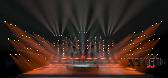

 楼主| 发表于 2009-10-9 10:19 | 显示全部楼层
19# 看不见
