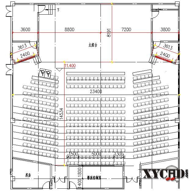

此场地要做两套背投,图中已标明,一套正投兼数字影院系统(预算有限),此会议厅观众席长约15米,宽24米,高约8米;主席台宽约16米,深约八米。两侧背投机房宽约3.6米。
我的打算:
(一)背投系统(主要是会议用):背投系统打算采用120英寸的背投幕,宽约2.4米,高约1.8米
(二)正投兼数字影院系统(主要是放映用):打算采用宽12米的数字电影幕,高约9米
关于两套系统视频源的处理和控制,我的想法是正投的打算位于后面的控制室,电影系统的解码出来的视频信号直接给正投投影机用上;背投控制用房考虑放在侧边,主席台做几套多媒体接口箱,但是不利于集中控制,所以可能打算放在后面的控制室,但是由于距离可能要超过30米,打算用RGBHV5分量视频来传,进控制室通过KRAMER,EXTRON等矩阵切换分配,通过UTP方式给两套背投系统用.
问题(一):像这种大小规模的场地,背投系统用120寸的屏幕大了还是小了,什么样尺寸的比较合适
问题(二):像这种大小规模的场地,正投系统数字电影幕选用12米的屏幕大了还是小了,位于主席台后部好,还是位于前端做一个电动吊架好,用的时候放下来,不用再升上去,我是偏向于主席台中间离台口大约4米左右处的,主要是看电影的时候氛围够强,主席台太深了有8米,放在后端,虽然可以做固定安装,不用电动吊架,又可以当背景,但是感觉气氛不够啊,各位大虾如果是你会怎么选,说说你的理由看。。。。
回答:有点小,至少需要150英寸。投影幕没有人嫌大,只是嫌贵而已。呵呵
回答:基本合适,但是根据电影院的标准,如果是12米的一般必须是宽荧幕,因该是2.35:1的超宽荧幕。所以你需要算算高度。9迷肯定是不合适的。
电影幕一般两种:1做成流动的用的时候推上来,不用的时候推到侧台或者后舞台藏起来,或者放到舞台最后面天幕后。2、做成升降放到舞台中前区靠近台口附近即可。但是需要舞台顶部又足够的高度。

按要求来说,电影幕不是你想怎么放就怎么放的,他必须满足一定的角度,可查相关标准,满足第一排观众的视角,具有一定得仰度和弧度。还得根据镜头来计算相关数据,呵呵投影机放映,角度怎么算还没试验过

1、投影幕大小是否合适需要做视角分析
屏幕幕最佳观看距离是整个显示画面高度的3—5倍,最近观看距离建议不小于显示画面高度的2倍,最远观看距离建议不小于画面显示高度的6(计算机信号)-8(视频信号)倍。
为了获得良好的的信息可读性,视距不应该大于字符高度的200倍,理想的屏幕尺寸和视像距离也取决于投影机信号分辨率。
对XGA(1024X768),最远的视像观看距离不应该超过6倍图像高度。

1.从你的图纸来看,两侧的投影大概能做120英寸的,而且你用常规镜头的话还要做一次反射,如果投影机用的档次可以,也可以换为短焦镜头,这样可以不用做一次反射
如果做到150英寸,按你的空间常规镜头的话要做二次反射,这样的效果大打折扣。
2.放电影如果你用9000流明的投影,那建议用10000流明或以上的,效果会好点,
背投的视频传输,低成本可以用双绞线传输,这样以后的分辨率会高点,而且传输的比RGB远,
高成本可以用光纤传输,不过你的矩阵最好换为DVI的,效果特别的好,当然你的2台投影也要有DVI的输入接口,当然你的AV矩阵是不能少的
还有,做电影的效果别忘了5.1的解码和扩声的配置。
幕布的位置也不要太靠里,大概在主席位的后边就好,这样以后还可以兼顾其他的用途。
