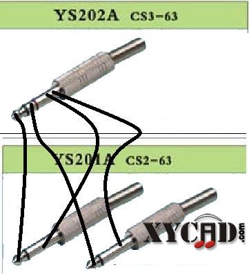

新买反馈抑制器,不想接在系统里面,新生求INSERT调音台上面连接的具体方法,附图为好。谢谢老师

发表于 2009-6-17 11:20 | 显示全部楼层
我随手画了一张insert的接法。
上面的大三芯接调音台的insert口,下面的两个一个接反馈抑制器的输入、一个接输出。
