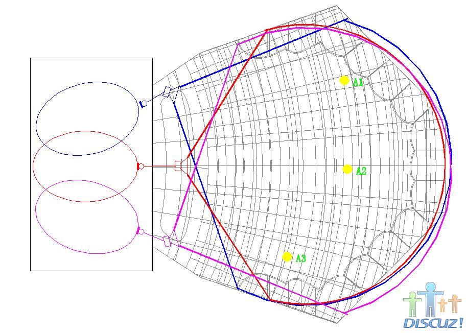

观众厅的扩声由左、中、右三组扬声器和左右拉声像、乐池前沿补声扬声器共同完成,每组扬声器均独立覆盖全场观众区,如图1所示(声场的设计详见扬声器布局部分)。另外,在舞台区同样设置3支界面话筒,分别拾取舞台上左、中、右三个表演区的信号,分别提供给左、中、右三组扬声器扩声(也可以设5个拾音话筒,另外可能需要设一些补充话筒)。

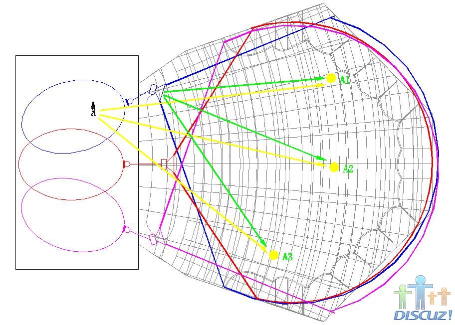

当表演者在右舞台区时,由右声道的扬声器扩声,如图2所示,在观众厅不同坐席A1、A2、A3的观众都有很好的声像关联度,黄线为视像方向,绿线为声像方向。

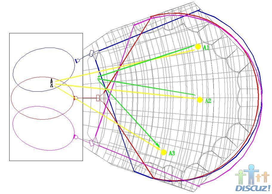

当表演者在舞台中部时,由中央声道的扬声器扩声,如图3所示,A1、A2、A3的观众其声像的关联度也是很好的。

当表演者在舞台中部和右部之间时,由右声道和中央声道的扬声器共同扩声,声像在两组扬声器之间,如图4所示,同样,A1、A2、A3的观众其声像的关联度也很好。
图4
所以,当系统设置完成后,调音师无需再做声像的跟踪处理,系统自动完成声像追踪,在观众厅中的所有座区都可以感觉到良好的声像,而且声像随表演者的移动而同步地移动,能大大提高艺术的感染力。
