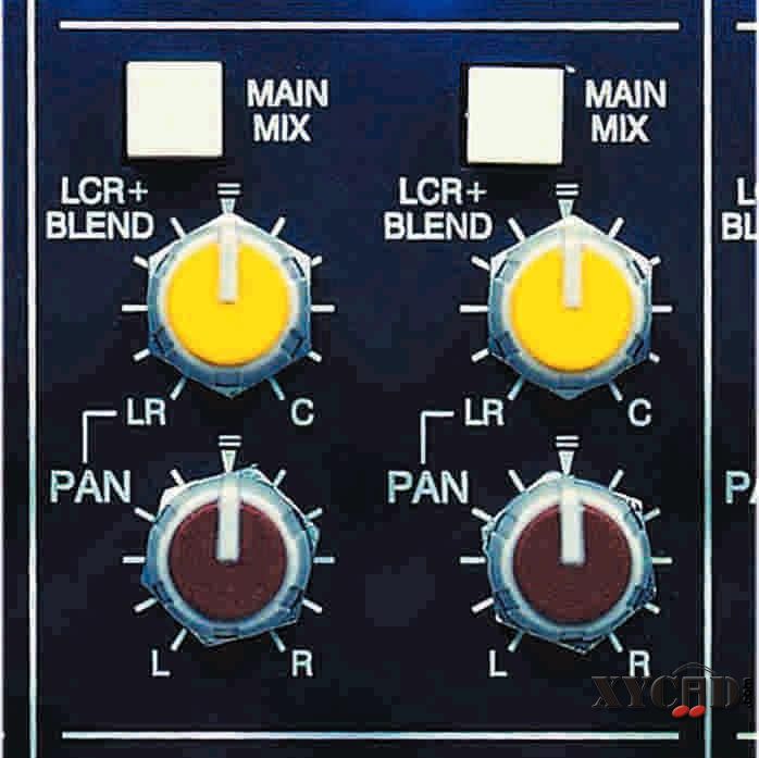

如果是大剧场,我个人认为还是很有必要的,抛开语言声道不谈,至少C声道可以填补L R声道的中空,录音实践中也有在大AB制的两只相距较远的话筒间加入中话筒的做法嘛。所以很多中高端调音台上都有类似下图的LR与C的平衡旋钮,比如图里的A&H ML系列,还有YAMAHA的M7CL等
但如果是个较小的剧场,台口也不宽,LR的水平指向性略宽即可很好地覆盖中央前排观众区,却硬是要为了增加工程款数额而有意蒙蔽甲方,我个人认为实在是不可取
 楼主| 发表于 2009-2-4 22:02 | 显示全部楼层
