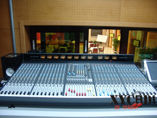

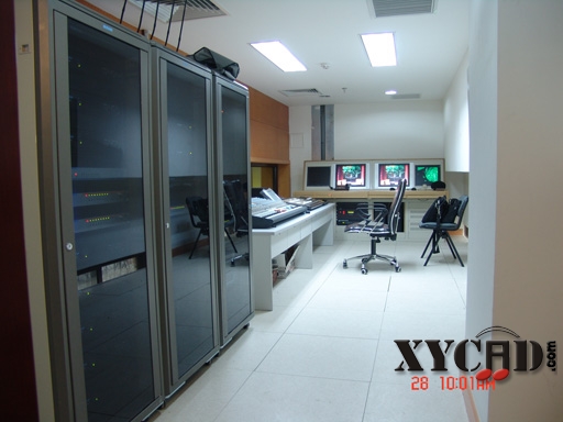

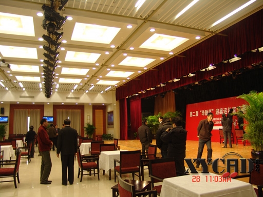

顶一下!这么短的距离用成像灯,奢侈点啊。调音台不错。控制室做的也中规中矩,项目虽然不大,但也不错。
另:机柜上方的5条线是干什么用的哦?
 楼主| 发表于 2008-8-14 09:42 | 显示全部楼层
勇哥,那是五个电容话筒,
发表于 2008-8-14 10:16 | 显示全部楼层
怎么从那个位置进去啊? 为什么不统一布线呢?
 楼主| 发表于 2008-8-14 10:22 | 显示全部楼层
勇哥啊,那是话筒临时放在那的,用的时候再放到主席台上啊,
发表于 2008-8-14 10:32 | 显示全部楼层
哦。原来是话筒的杆,我还以为是5条线从天花上下来进机柜了呢!

看的出来,这才是用心做事的人,干净,整齐。值得学习,看不到音箱和周边呀??

因老板而异,没有钱,做不出这样的 ,干净,整洁,舍得花钱的老板 。小数老板音响的正常配置都保证不了,比如:一个机柜,  还别说给“设备”安排个标间。

音箱是meyer sound   UPA-1P2只   UPA-2P2只    650-P2只    UPJ-1P4只  ;会议用两分频吸顶,QSC  AD-CI52ST;灯光:面光用的成像灯,电脑灯是ACME 575
