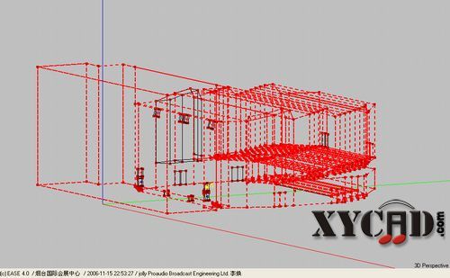

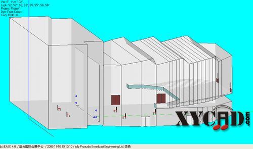

抢一个沙发坐坐。不错,感觉音箱是不是少点。如果能把文件传上来,学习学习更好。
发表于 2010-7-28 11:13 | 显示全部楼层
音箱确实少了点,从第四张图中可以看出你的系统有比较严重的声干涉,直达声声场不均匀哦。250Hz属于中低频应该比较均匀才是呀?

声场不均匀,可选水平辐射角大一些的音箱看看。

第四张图可以看出是250HZ的直达声,声场严重不均匀,且声压不够,有的区域100DB的声压都不够,看样子还得来点补声才行,前场加多几只远场箱也可得到解决.仅供参考.

这么大的空间只用这么几个音箱确实是太少了,声压很难达到使用要求的
