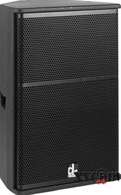

附件中式摆位图,面积大概400平方米,主做演艺和慢摇,主扩声音箱12只TH1530 、 补声音箱6只PMS1220 、 舞台返听6只ES15、 双十八超重低音8只PMS2820B、 双十五超重低音4只PMS2520B,音箱是用的深圳千晟电声科技有限公司的DE acoustic品牌的音箱,(www.deacoustics.com)以下是音箱的参数,请高手指教一下配置和摆位有何改进,可以加我QQ1219714480
主扩声TH1530
15"三分频全频音箱
55Hz-20KHz;50°x 30°;Peak  SPL:136dB;
HF:1 x 2",8Ω,60W;107dB/1W/1m;2"复合膜驱动器,采用意大利B&C单元
MF:1 x 6.5",8Ω,150W;106dB/1W/1m;
          6.5"铝合金盆架,Ф160mm磁体,Ф50mm镀银铝扁线耐高温音圈;
          CTK中频相位调节塞;
LF:1 x 15",8Ω,400W;99dB/1W/1m;
         15"铝合金盆架,Ф190mm磁体,Ф75mm镀银铝扁线耐高温音圈;
20个吊点;可拼装;黑色喷塑箱体;钢网加防尘海绵;防水、防尘插座;
飞行吊扣,防水、防尘插座;
710mm x 461mm x 440mm;39Kg;
补声音箱PMS1220
12"二分频全频音箱,可用作舞台监听
频响:55Hz-19KHz;8Ω,300W;灵敏度:98dB/1W/1m;声压级:123dB连续,129dB峰值;
50°-100° x 55°非对称指向性号角;
1.75"复合钛膜高音驱动器;Ф44mm镀银铝扁线音圈,过流、过压保护;
12"铝合金盆架低音,Ф190mm磁体,Ф75mm镀银铝扁线耐高温音圈;
18mm夹板箱体,黑色高硬度喷漆;8mm六角形穿孔钢网,后贴防水防尘声学海绵;
12个M8mm吊挂点,可多角度多方向安装;38mm标准支撑孔;
575mm x 396mm x 340mm;24Kg;
舞台返听ES15
15"二分频全频音箱
8Ω,400W;55Hz-20KHz;98dB/1W/1m;
50°放置可做舞台返听,非对称式复合号角;
8个M8mm吊挂点;黑色喷塑箱体;
690mm x 381mm x 510mm;32Kg;
超重低音
PMS2820B
双18"超重低音音箱
频响:32Hz-300Hz;4Ω,1000W;灵敏度:101dB/1W/1m;声压级:131连续,137dB峰值;
18"铝合金盆架低音单元,Ф220mm磁体,Ф100mm镀银铝扁线耐高温音圈;
18mm夹板箱体,黑色高硬度喷漆;4mm圆形穿孔钢网,后贴防水防尘声学海绵;
560mm x 1066mm x 760mm;68Kg;
PMS2520B
双15"超重低音音箱
频响:35Hz-300Hz;4Ω,800W;灵敏度:100dB/1W/1m;声压级:129dB连续,135dB峰值;
15"铝合金盆架低音单元,Ф220mm磁体,Ф100mm镀银铝扁线耐高温音圈;
465mm x 880mm x 660mm;66Kg;

这个是什么音箱啊 我也第一次见到
