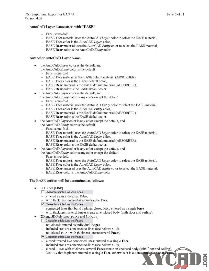

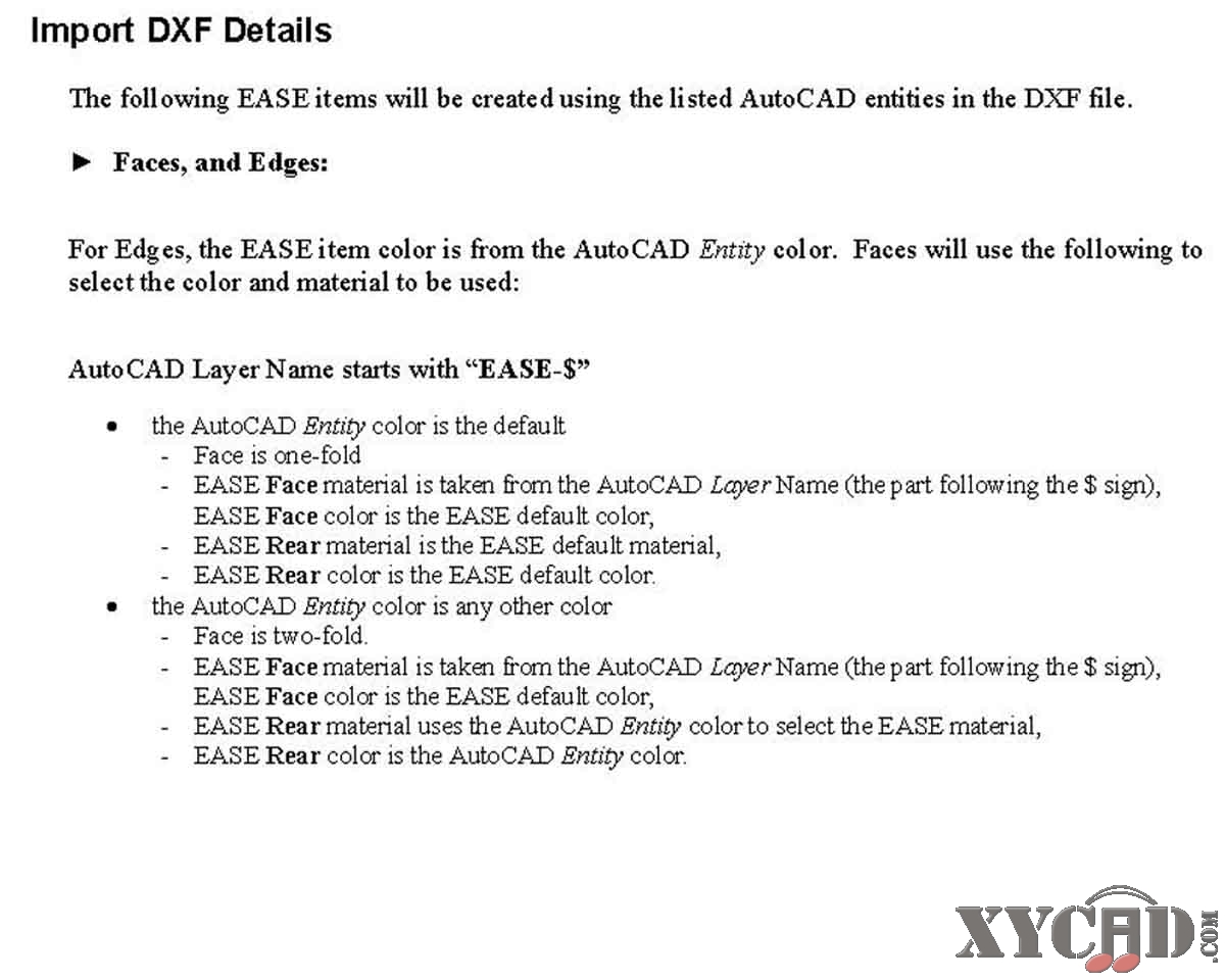

导入DXF的细节
1.
面和边
对于边,在EASE中它的颜色是来源于CAD中实体的颜色。
对于面,在EASE中将有以下几种方式选择它的材料和颜色。
1.对于AUTOCAD中图层的名字以EASE—$***为开头
AUTOCAD中实体的颜色是默认的
a 面是单面的
b EASE中的面的材料来自于AUTOCAD图层的名($号后面的那一部分)。
c 面的颜色是EASE默认的颜色
d EASE中背面(Rear)的材料是默认的材料
e EASE中背面(Rear)的颜色是默认的颜色。
AUTOCAD中实体的颜色是其它的颜色
a 面是双面
b EASE中面的材料来自于AUTOCAD图层的名字 ($号后面的那一部分)。
c 面的颜色是EASE默认的颜色
d EASE中背面(Rear)的材料是AUTOCAD中实体的颜色来选择EASE的材料。
e EASE中背面(Rear)是AUTOCAD实体的颜色。
2.对于AUTOCAD图层的名字是以“EASE”命名的;
a 面是双面
b EASE中面的材料是用的AUTOCAD图层的颜色来选择EASE中的材料。
c EASE中面的颜色是用的AUTOCAD图层的颜色;
d EASE中背面(Rear)的材料是用AUTOCAD图层的颜色来选择EASE中的材料;
e EASE中的背面(Rear)颜色是用AUTOCAD实体的颜色。
3.对于AUTOCAD中其它名字的图层
AUTOCAD中图层的颜色是默认的,AUTOCAD中实体的颜色也是默认的
a 面是单面;
b EASE中面的材料是默认的材料(ABSORBER);
c EASE中面的颜色是默认的颜色;
d EASE中背面(Rear)的材料是默认的材料(ABSORBER);
e EASE中背面(Rear)颜色是默认的颜色。
AUTOCAD中图层的颜色是默认的,在AUTOCAD中实体的颜色是除了默认颜色的另外一种
a 面是单面;
b EASE中面的材料是用的AUTOCAD中实体的颜色来选择EASE中的材料。
c EASE中面的颜色是用的AUTOCAD中实体的颜色;
AUTOCAD中图层的颜色是除了默认颜色的另外一种,而AUTOCAD中实体的颜色是默认的。
a 面是单面;
AUTOCAD中图层的颜色是除了默认颜色的另外一种,而AUTOCAD中实体的颜色是除了默认颜色的另外一种
a 面是双面;
b 在EASE中面的材料用AUTOCAD中的图层的颜色去选择EASE中的材料;
c 在EASE中面的颜色是AUTOCAD图层的颜色;

 楼主| 发表于 2008-7-27 16:05 | 显示全部楼层
这是我第一次翻译的小文章,那两张图片是原文,希望大家多指教!
欢迎大家挑错!
