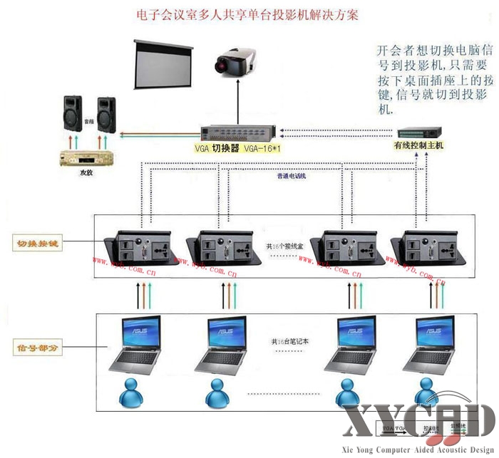

随着电脑应用的不断普及,现代化的会议已经普遍使用了笔记本电脑。但是,在实际使用仍然存在一些困扰,如在类似于圆桌会议和交互式讨论的会议、讲演、讲课中,每一个与会发言者的笔记本上的内容很难灵活的切换到投影机上,以往都需要一个专人来管理切换器.今天,我们给出了一个简洁有效的办法,从根本上解决了以上的困扰,带领用户进入了移动投影的新型办公方式。以16人的会议室为例:
整个系统的设备清单如下:
用户设备名称
数量
单位
备注
投影机
台
投影幕
副
笔记本电脑
台
桌面信息插座
台
带Shift切换按钮
线控主机
台
16口
VGA16选1切换器
台
功放
台
音箱
台
线材
若干
