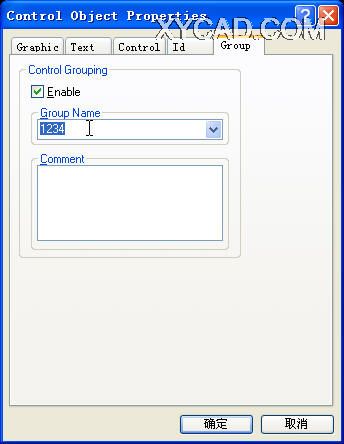

勇哥是否有 百威 Mware 的教學
另外請問一個Mware的問題
我如何設定 1推桿往上推時 2.3的推桿會往下滑 也就是 1和2.3的推桿是一組  但推桿方向是相反
請賜教 感謝

发表于 2007-11-11 11:37 | 显示全部楼层
很久没有用过这个软件了,有点不熟悉了。呵呵。我请教了一下冬菜版主,具体操作如下:
1、需要插入一个反向控制逻辑,DEVICE在如图一。
2、双击此逻辑,可以看到一个输入和一个输出控制。分别点击这两个选钮和你想要控制的推子的属性,分别把推子1和INPUT用GROUP编成一组(在group中要钩选Enable),推子2和OUTPUT用GROUP编成一组,组名子自己定义。
OK!试试吧。
