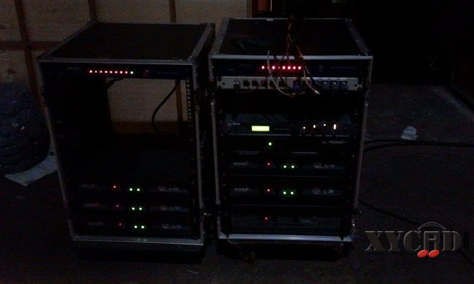

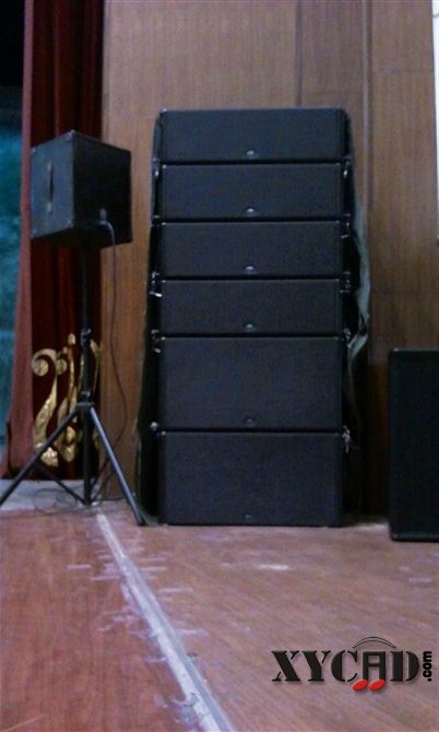

各位专家老师大家好!由于马上有大演出所以请大家帮我调试一下我的音响系统!万分感谢
线阵音箱为AERO SERIES GA-28B     和  LINE ARRAY GA-215

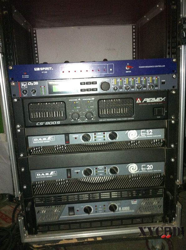

功放为百威CS800 桥接带GA215一只   DAS E12桥接带GA215一只 DAS E20带高音  DAS 4000带中高
处理器用的是两条EV DX38 走的单声道输入 3分频输出 高音 中低和超低

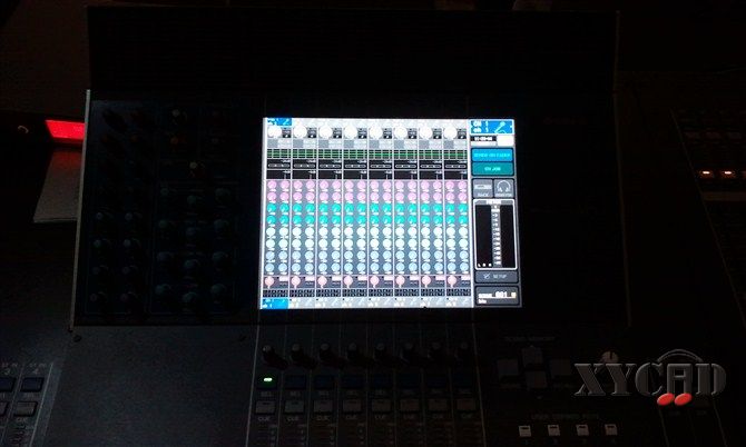

周边全部用的台子上的YAMAHA  M7CL-48
已经找人调过一次了,但是现在声音非常的不好听 放音乐还凑合就是话筒(森海塞尔EW500)出来的声音太难听了,没有力度和穿透力,声音还原度很差!  希望各位老师能不能根据我的这套系统给我一个调整EV DX38处理器的参数?万分感谢
设备图片 和箱子参数上图!

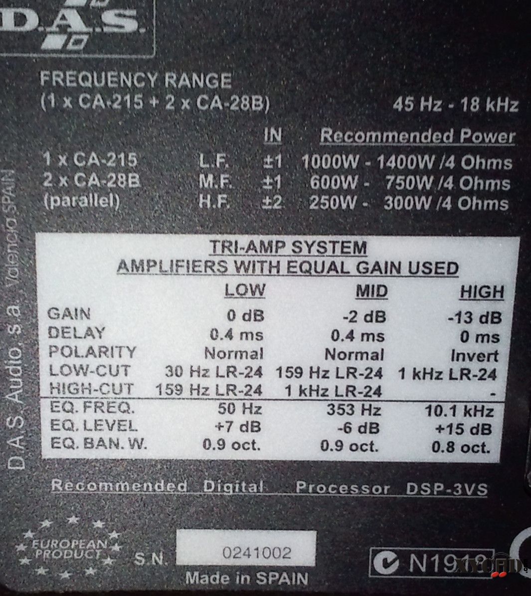

谢谢各位!我估计应该是处理器的原因! 这套箱子推荐的是用DSP 3VS   DAS自己的处理器!但是目前这个百威的处理器有些参数挑不出来,比如说高频的EQ 10.1K让提升15DB 但是这个百威的处理器智能提升到12就上不去了,在一个就是延时时间,低频和中频推荐延时0.4毫秒,但是百威DX38起步就是1毫秒。所以综合推荐参数我又加以调整目前感觉效果还可以了!至于话筒是不是水的,我明天打电话查查!
