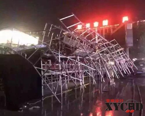

    舞台灯光架是大部分演出、庆典、婚庆、开业等活动的必须搭建的工程,很多经验不足的人员搭建因为某些原因不注意会导致事故的发生,耀纳舞台为您补充一些舞台灯光架搭建应该注意的重要方法。
1.横担和横梁中间的距离不能过大,尽量把舞台灯光架的高度升到最靠近横担的地方,最大可能利用立柱的高度,否则横梁容易晃动,工作人员上去排布灯光音响容易发生危险。
2.较高的舞台灯光架应该做一些安全措施,如:增加立柱的斜拉索、斜拉杆、吊顶等等固定措施。否则容易发生倒塌事故。
舞台灯光架的搭建注意事项
3.切勿在桁架上方增加篷布、网布等一些会增加舞台灯光架横向受力的举动,增加舞台灯光架的横向面积,可能会受到风力增大,造成事故发生。
4.恶劣天气请勿请谨慎使用舞台灯光架,台风、暴雨等恶劣的天气容易造成事故发生,应做足准备,在户外的舞台灯光架如果遇到这种情况,应该及时拆掉或者把高度下降到安全点。
舞台灯光架的搭建方法众多,但是要注意这些安全措施,预防舞台安全事故的发生,为了舞台活动的顺利进行,大家非常有必要了解这些舞台灯光架的搭建安全问题方法。
