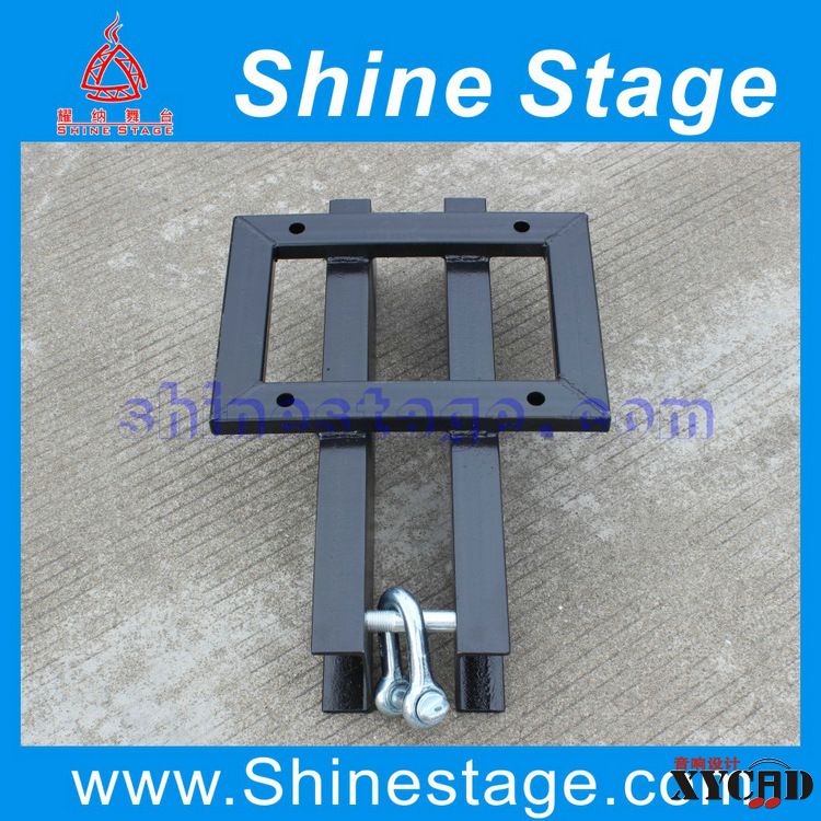

    舞台灯光架系统中,横担位于每个支撑立柱的上方,通过葫芦把整个横梁悬挂在一定的高度,横担是整个舞台灯光架系统中较为重要的部件。现在市场上常见的舞台灯光架的横担有铝合金和铁制的,他们有什么区别?
舞台灯光架的横担
舞台灯光架的横担
    首选从受力方面分析,铁横担的承重能力比铝合金横担的承重能力强,由于舞台灯光架系统的限制,需要控制横担的规格,在同等规格下,铁制的横担承重较好,可以承受较大的重量,铝合金的横担在一般的承重下可使用。
    其次从材质上区别,铁本身较重,并且容易生锈,所以铁横担不方便运输和长期使用;铝合金本身较轻,综合金属能力好,不易被腐蚀,可长期使用,只要舞台灯光架的挂重不太大,用铝合金的横担是较为方便的,铝合金的颜色跟舞台灯光架工程本身的颜色也统一,较为美观。
    我们公司一般给客户配备铁质的横担,没有太大的承重限制,可使用的工程多,并且价格较同等的铝合金较便宜,横担使用铁的还是铝的,需要看自己的实际需求去确定,并没有绝对的优劣势。
