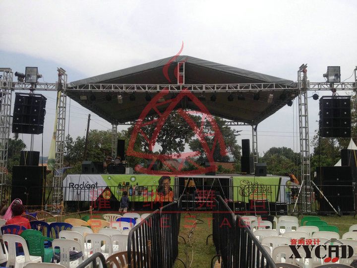

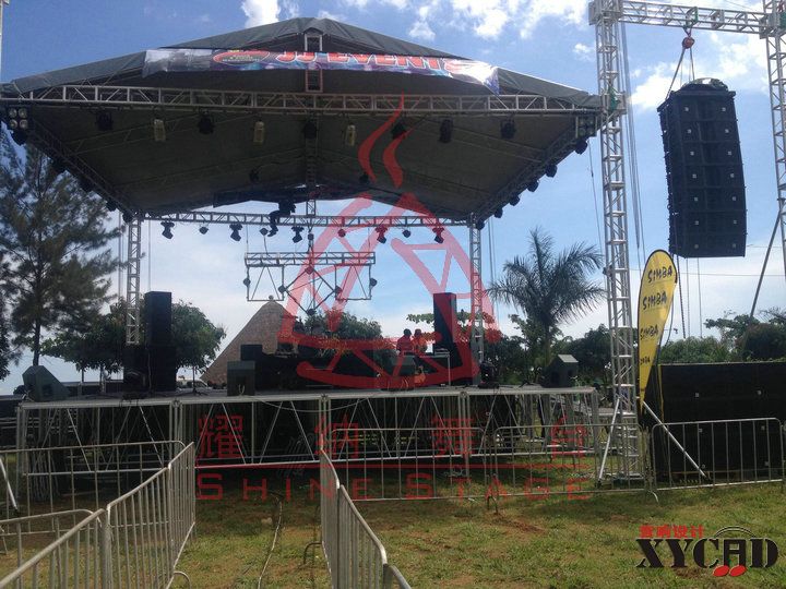

    此客户朋友是乌干达国家的,乌干达位于非洲东部,横跨赤道,东邻肯尼亚,南接坦桑尼亚和卢旺达,西接刚果(金),北连南苏丹,总面积24.15万平方公里。全境大部位于东非高原,多湖,平均海拔1000~1200米,有“高原水乡”之称。
    此工程用于举办演唱会,整个工程均由我们耀纳设计生产,使用螺丝桁架和拼装舞台组合成的舞台桁架工程。整个工程面积为 12*12平方米,高度8米,桁架属于带金字顶的棚架,上面可铺设篷布,6根立柱加强桁架的牢固性。桁架的使用300*300mm 规格的螺丝接口桁架,节约成本。
舞台使用铝合金拼装结构舞台,舞台规格为1*2米 ,可调节高度为1.5m-2m ,适合不同场地需求调节,脚底有微调高度的调节脚杯,在地形不平的情况下可正常使用。

一般两边的线阵要不要考虑防水?

这个一般是音响公司配套过来的,考虑周全点最好考虑防水
