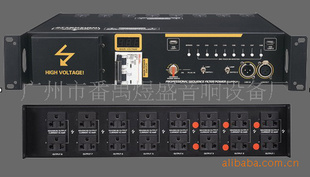

麻烦知道的朋友告诉一下嘛,今天在一个改造的项目现场看到图片上显示的电源时序器,不知道怎么使用,现在是想用中控去控制他管理设备的电源,麻烦知道的朋友多多指导,现在在此感谢了,在线等着您的答案。

图片不清楚!!!
发表于 2014-12-19 15:52 | 显示全部楼层
这玩意儿貌似没法控啊。
唯一有可能的就是前面板右下角的一对卡农接口,可能是用于多台级联的,要控制的话只要判断这个级联的协议(一般是通断量,偶尔也可能是485)就可以了。

把开关按钮上并个线出来,接入中控继电器来代替手动开关。合理合法,不带控制接口的时序电源都这么干

多谢总版主的指点
多谢雨中漫步的指点

呵呵这个图片是网上下的是看不清楚

把开关按钮上并个线出来,接入中控继电器来代替手动开关。合理合法,不带控制接口的时序电源都这么干P 这个方法普遍适用
