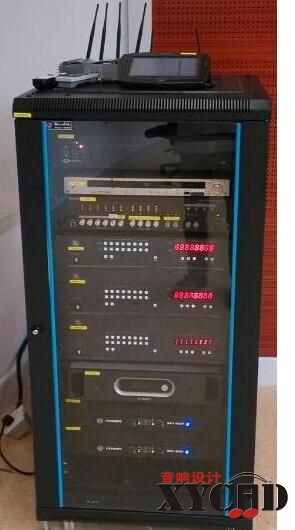

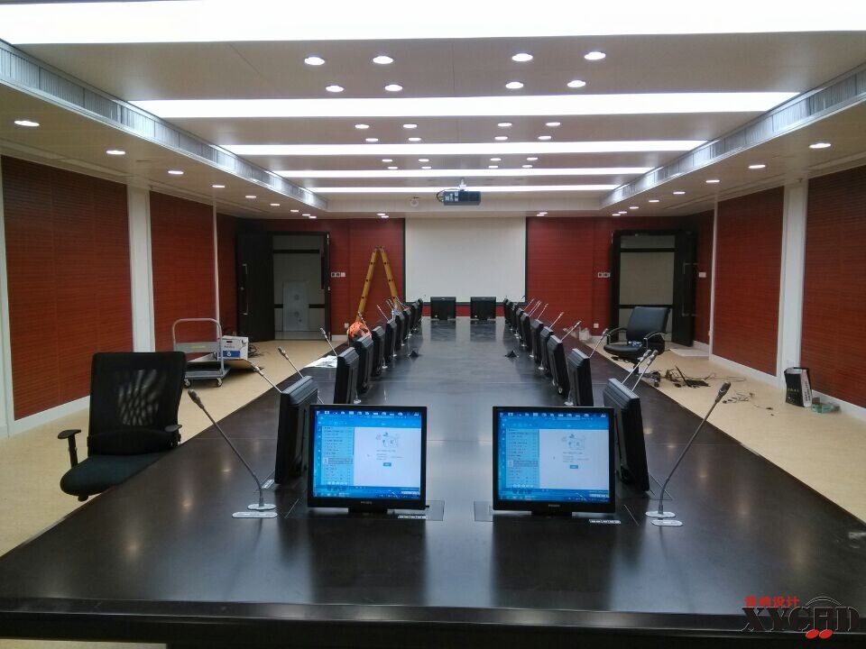

   系统配置:博世嵌入式会议话筒24只+DCNCCUB主机一台+雅马哈IMX644机架式数字调音台+皇冠402两台+EV(6只4寸吸顶音箱)。所有的设备是11年安装的,现设备从17楼移至9楼(两个会场格局一样),系统设备连线后在试音时,话筒近距离(5cm)讲话时会破音;所有设备保持原有状态,没有重新调试过。业主这个声音效果不满意,话筒破音怎么解决,请各位高手支个招。
会场图片
会场图片
设备图片
设备图片
发表于 2014-11-18 20:08 来自手机 | 显示全部楼层
检查系统电平,看是哪一级过大失真。
发表于 2014-11-18 20:09 来自手机 | 显示全部楼层
博世不至于破音,这是系统里面没有做压缩处理的缘故,再加上每个设备的电平和增益没有优化到最佳状态,只要有个有经验的音响调试人员去重新设置一下就行了。
发表于 2014-11-18 23:12 | 显示全部楼层
声音破,一定是有一级过载导致的,最有可能就是前级过载,比如话筒增益最有可能!
 楼主| 发表于 2014-11-19 09:40 | 显示全部楼层
谢谢杨炎晓、isfahan、勇哥的建议,回去好好检查一下。
