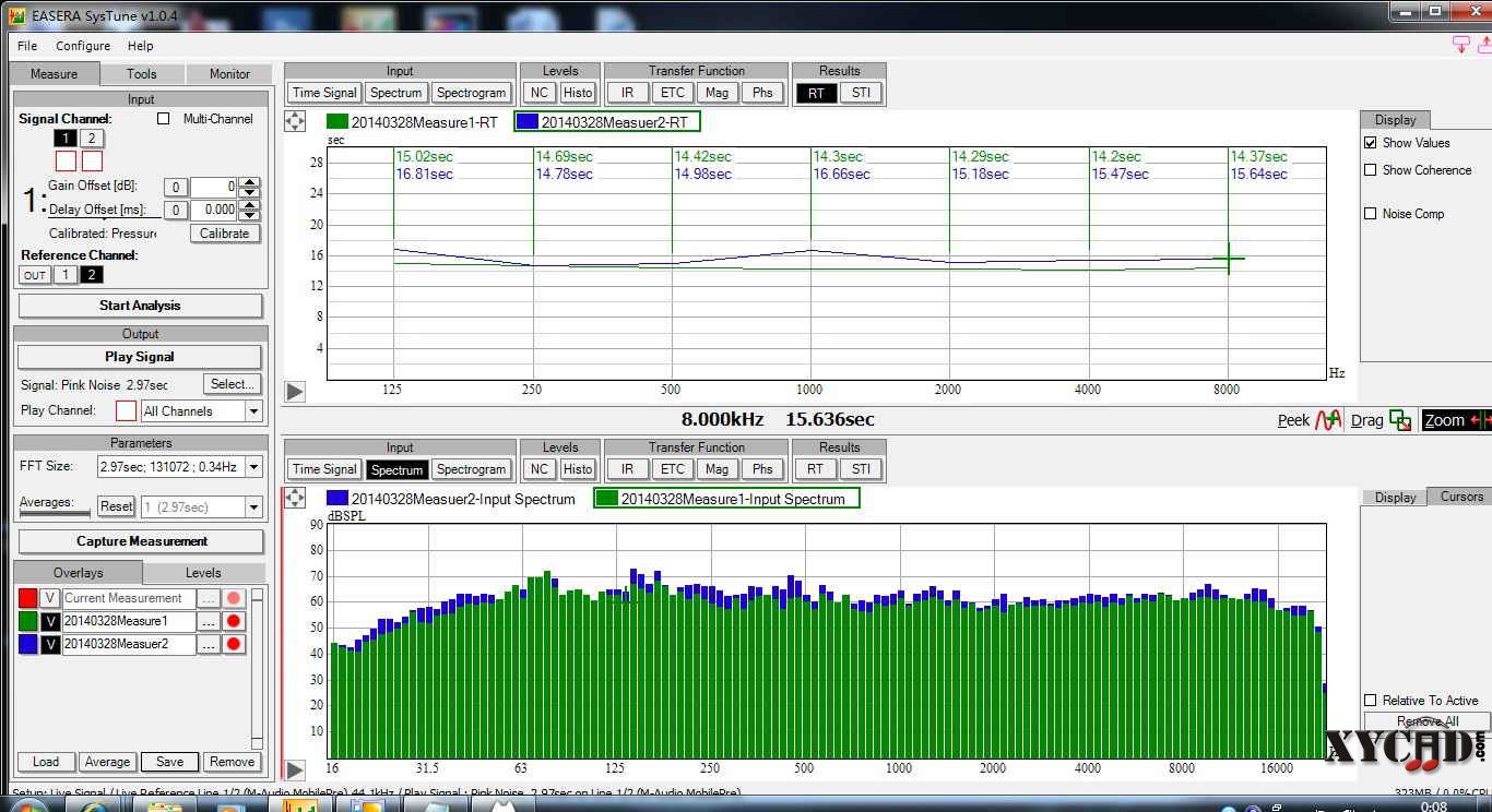

EASERA1.04版本做测试,使用粉红噪声,一间混响时间大概0.7S的房间,多次测试结果均为为15S左右,而且各频段数值平直的让人不能相信,如下图,是否测试过程或设置有误?烦请各位指点,谢谢!

看你的频响并不平呀,高点在72~73dB,低点在57~58dB。看着平是因为你的声压级分隔太大(10dB),如果你把分隔变小(比如3或5dB一格)就会看到频响起伏很大。另外,你测试混响时间,我觉得你可能信噪比太小,也就是说环境噪声比较高。一般建议测混响时间时的信噪比不低于25dB。一般测量混响时间,达到-60dB的可能性很小,因此会由T10, T20或T30来得到,如果信噪比太低,则测量出的结果误差就比较大。T10, T20, T30也能反映出房间特性。你的情况,我觉得房间可能在音箱附近有较多反射面,中后部有很多吸声体。试着找一个无指向扬声器或多只扬声器在房间中间激励房间测量。

设置的问题,有几个影响测量的滤波器没开启,这在systune手册里已经提到过了,楼主关注一下手册啊。

是的,把噪音过滤打开,混响时间显示正确。有个问题请教孙版,通过脉冲响应寻找反射点,一般反射声强度与直达声相差数值多少需要处理(主要是50ms内的反射)?
