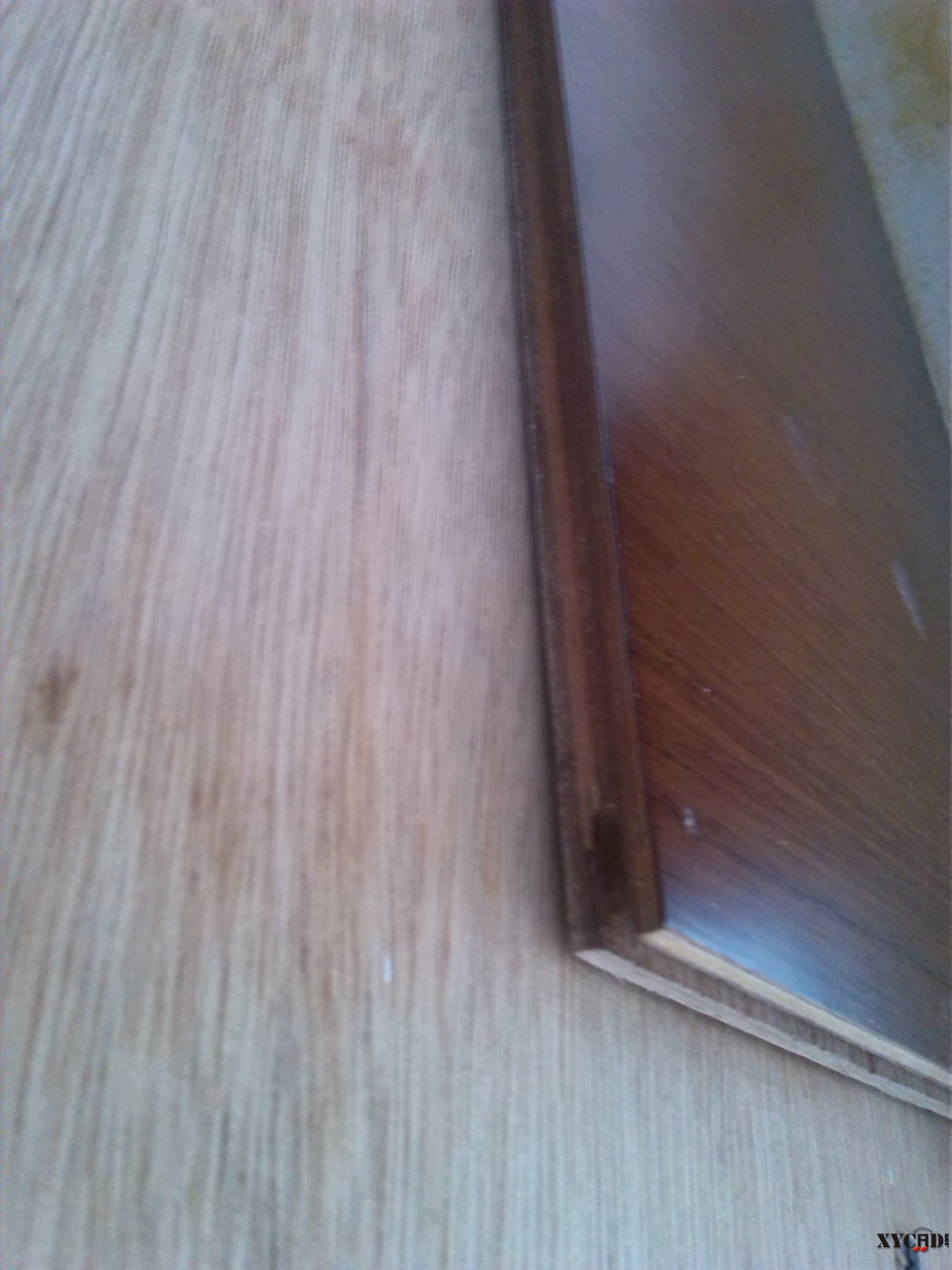

如图11.gif,饰面板是条状的,EASE中用那种材料?

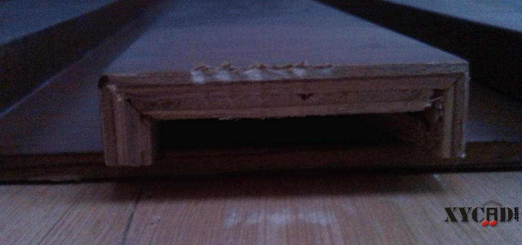

如图2,饰面板是平面的,EASE中用那种材料?

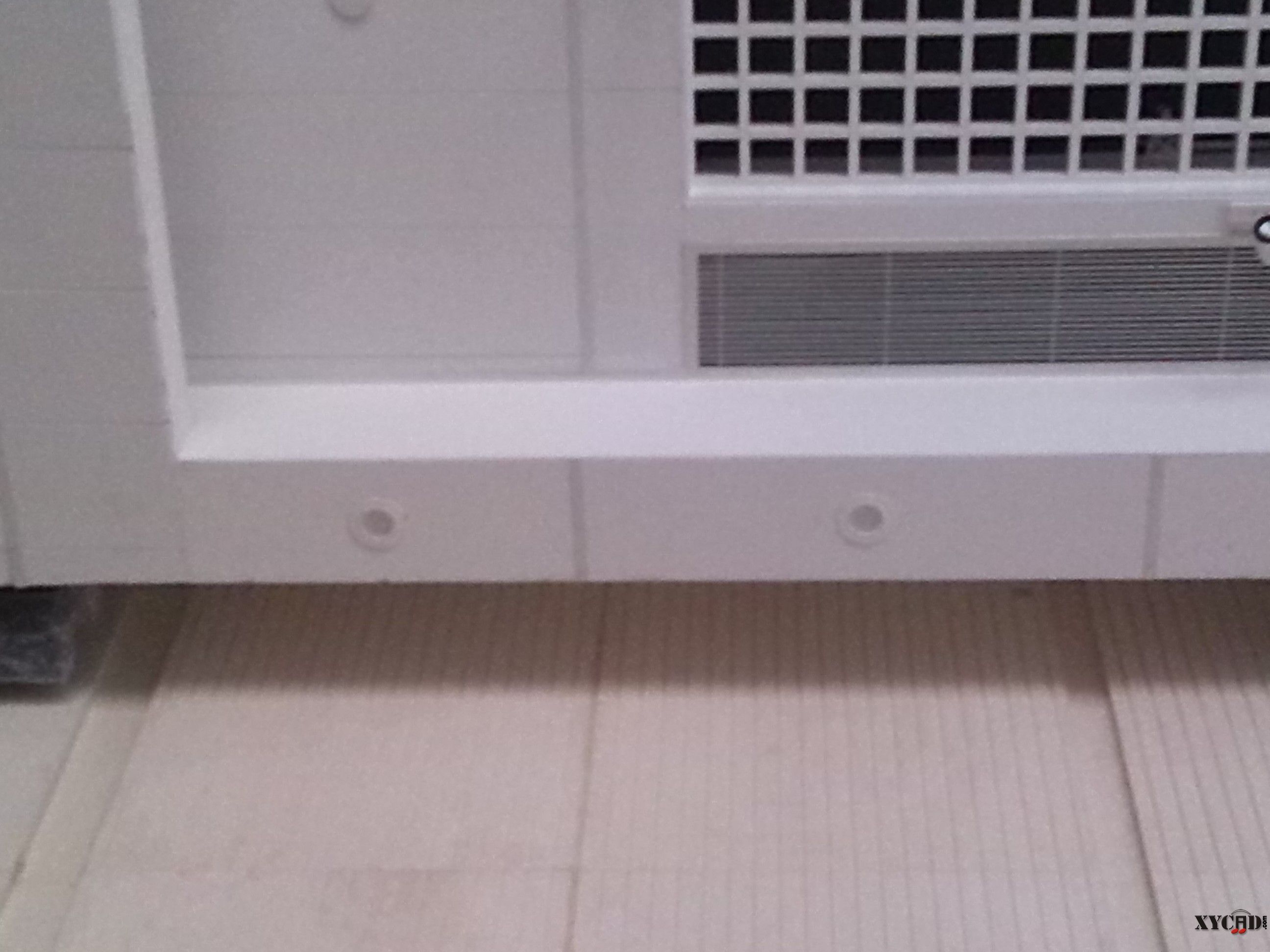

如图5,栅格上是空的,EASE中用那种材料?栅格旁边是空调的风口,EASE中又用那种材料?

三夹板厚度有8mm及11mm的,抹白灰,EASE上又用那种材料?
现在土建用的是水泥砖墙,砖大块且松软,抹白灰,EASE上又用那种材料?

EASE 很难跟这些材料能真正对上号。你需要凭经验查找类似的材料去找对应关系,一下说不清楚。首先你要搞清楚你这个材料的细声系数,然后再到EASE里面查找相应的系数和他差不多的材料,EASE里面都是美国和德国的材料,没有中国的。你需要自己导入中国的材料,前提是数据要真实可靠。
发表于 2014-2-15 23:01 | 显示全部楼层
仔细看看EASE后面的那些WOOD
