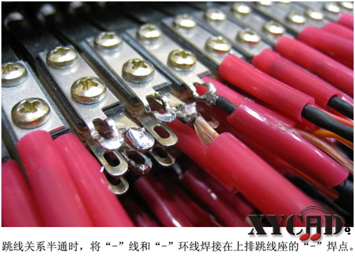

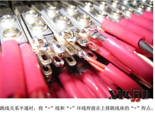

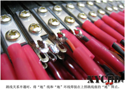

焊接跳线盘
发表于 2013-11-28 11:25 | 显示全部楼层 |阅读模式

沙发啊!!学习了!想请教一下!一般是什么情况使用啊?

太好了  学习一点    但是下面怎么焊呢
