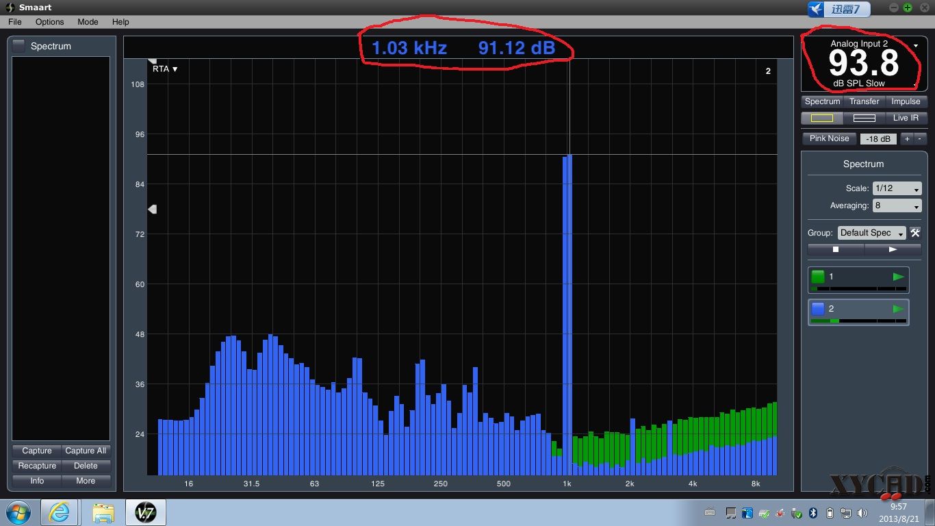

请各位大侠出策相助:为什么我将smaar7校准后,红色区域的数字为什么会相差接近3dB呢?
发表于 2013-8-22 12:12 | 显示全部楼层
你没看那是两条柱状图么,两条加起来正好增加3dB

 楼主| 发表于 2013-8-23 17:24 | 显示全部楼层
为什么两条加起来是增加3dB呢,如果是声压级叠加,也应该是增加6dB呀。这样理解对吗?
发表于 2013-8-23 22:43 | 显示全部楼层
非相干信号不能按6dB算,只能算平均值叠加,所以是3dB

 楼主| 发表于 2013-8-24 00:42 | 显示全部楼层
噢,越来越深奥了!版主,什么是非相干信号呢?

 楼主| 发表于 2013-8-24 00:48 | 显示全部楼层
是不是说,不相同的信号只能按平均值相加,如果是相同的信号就加6dB呢?
楼主你试一下用不同的频率分辨率来看看1kHz。

发表于 2013-9-12 07:22 | 显示全部楼层
相干信号是指频率相同,只是相位和幅度的不同。如果相干信号的幅值和相位相同,叠加后是6dB;如果相位或幅值不同,相加后不是6dB。不相干信号,可以理解为功率叠加,所以是3dB。
