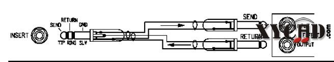

经常听人们说台子的Insert 断点插入,可是不知道具体怎么接,前几天做活动有乐队了,一下大意了烧了一个单元,想来想去想接个压限器看看 ,质询经常做演出的说断点接比较好,各位有详细的接法没?
这个线是断点接入的线吧??

用做保护的,一般就是总链路上串联一台压限器搞定;单路插入的是用压缩功能对信号做处理,一般不是纯保护目的,否则成本太高。一路一个压缩限幅,那还是用数字调音台比较好。
信号线接法没错,但是由于这种单口insert出来信号都是非平衡,要控制这条Y线长度,不要超过4-5米。

一条Y线只能对应压限器的一路输入和一路输出。把大三芯插进调音台你要处理的那路的INSERT口里,然后另一端两个大二芯,如你的图所示的SEND插到压限器的输入口,RETURN插到压限器的输出口,这时候只用了压限器的一个处理通道。
