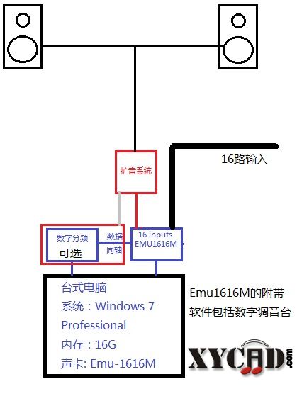

电脑全方位控制的专业扩声系统
台式电脑
系统:Windows 7 Professional
内存:16G
声卡:E-MU1616M
E-MU1616M两路带+48V幻象电源的麦克风输入,共16路输入,主卡E-MU1010安装在电
脑跟外接的主机通过数据线联接。。。。。
E-MU1616M的附带软件包括调音台、录音等功能.
不用数字分频机器时4G内存足够, 系统成本比调音台低.
32

延时对于搞扩声是个严重问题,还有,万一电脑死机,那问题不是一般的小!
专业音响系统工程师!

1 EMU-1616M 是0 延时.其子卡本身是一个调音台,前面的两路麦克风输入带两个可以选择的硬件软压缩器,你还可以省去压缩器.
2 只有内存低的电脑会死机,电脑的可靠性比功放还高.
EMU-1616M 本来是录音用的,创新收购EMU后进入专业音响市场.

EMU 1616M PCIe一款专业级录音声卡,有称为音频界面或者数字音频系统,
主卡是PCIe接口的高精度音频接口.
1616M PCIe提供16进16出的音频接口,2进2出MIDI接口,XTC A级话筒/线性/高阻前
置放大器,提供48V幻相供电。子卡实际跟现在的调音台完全一样,多了电脑控制而已,所以监听等输出是零延迟的。
□24-bit/192kHz高精度AD/DA转换器
□使用PatchMix虚拟调音台软件可进行灵活的音频通道设置
□内置与1820m一样的E-DSP 32位芯片,可提供25种DSP效果器,不需要占用CPU资源
□通过Power FX VST效果器可以直接在VST宿主软件中调用DSP效果器
□支持ASIO、WDM、MME驱动,支持64位的系统
□赠送Proteus X LE采样器软件
接口包括:
□2个话筒/线性/高阻混合输入接口,提供48V幻相供电
□4个大三芯平衡输入接口
□6个大三芯平衡输出接口
□可连接唱机
□24bit/192kHz的ADAT输入/输出接口,可切换为SPDIF模式
□24bit/192kHz的同轴SPDIF输入/输出接口,可切换为AES/EBU模式
□2对MIDI输入/输出接口
□3个小三芯立体声输出,可作为5.1环绕声输出
□大三芯立体声耳机输出接口,可调音量.

功能强悍,不知道价格几何?
这个声卡的尺寸多少,可以上小机箱吗?
如果有USB接口的,能够上smaart软件吗?
如果可以的话,真是一举两得
