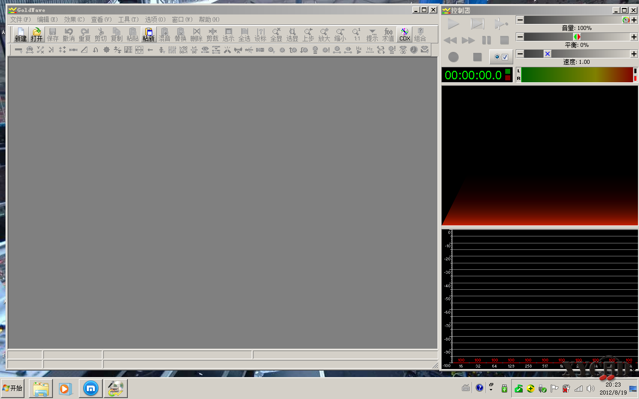

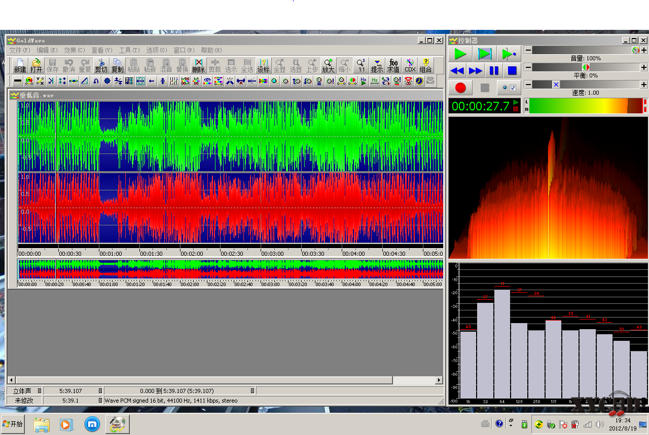

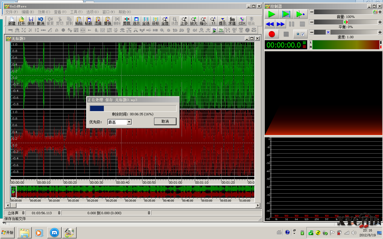

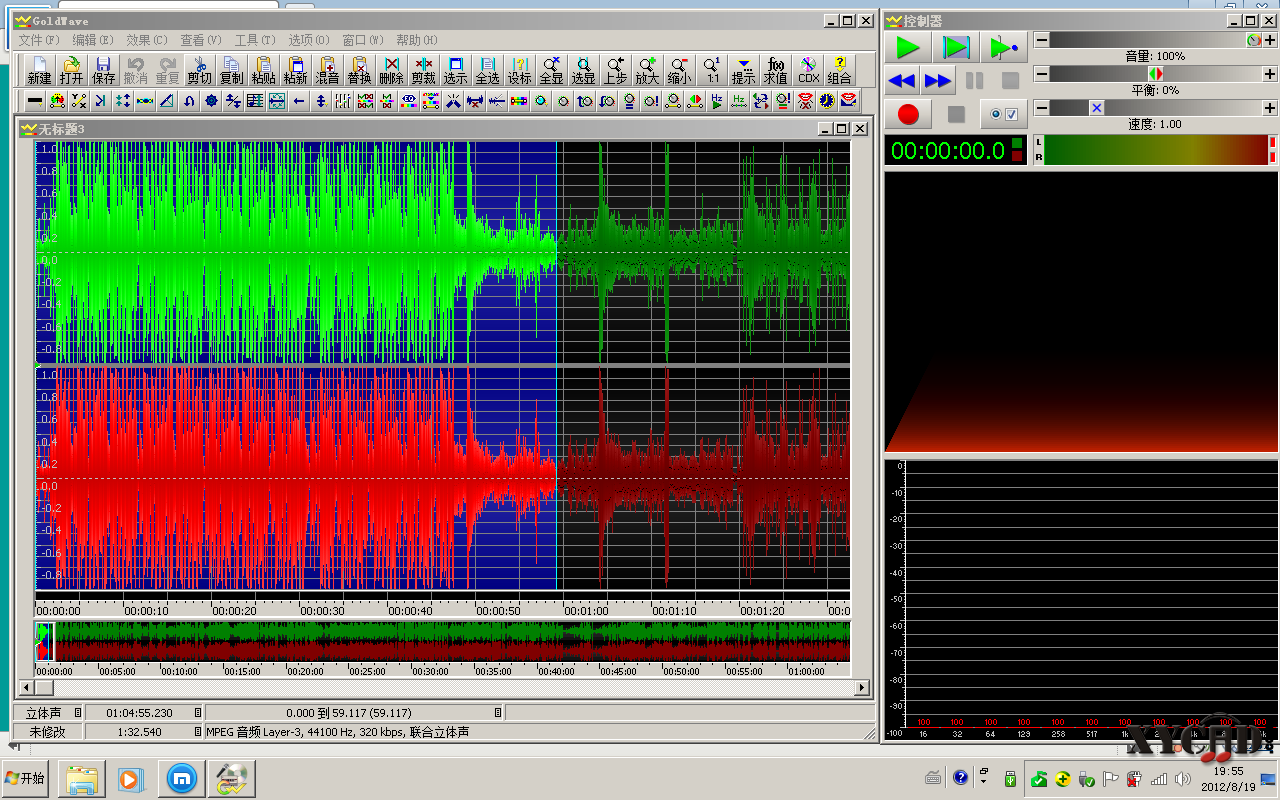

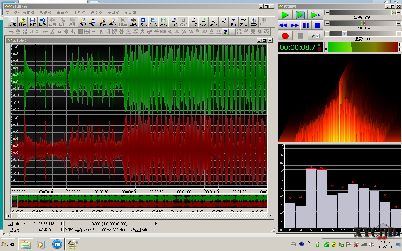

文件格式也不用转换就可以APE文件里的每一首歌曲分割出来,歌曲的格式还是APE格式的,对音质一点影响也没有。  首先导入波形文件后点击放大按钮,把波形文件放大到相邻两首歌曲之间,可以具体到多少分多少秒,鼠标左键此处按住往歌曲开始的地方拖,就像上图的第二张,然后剪切按扭,然后这第一首歌就给分割出来了,你可以试听完后就点击保存,这第一首歌就保存下来了 捕获.PNG 3.PNG 捕获.PNG 4.PNG
