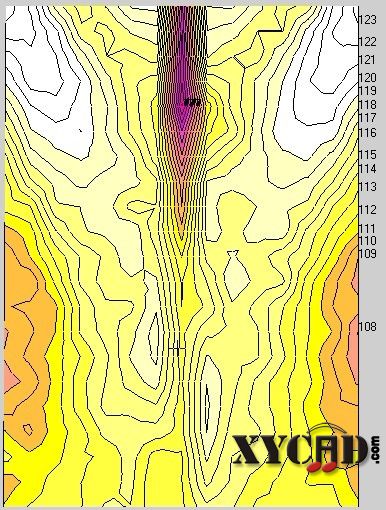

跟着勇哥的视频学EASE软件,在测试直达声的时候出现了问题。找了好久都不知道错在哪里。除了听声面大小不一样,其他的数据都一样。下图左为我做的直达声模拟图,下图右为勇哥做的直达声模拟图。请问:我究竟错在哪里了呢?-----EASE初学者
发表于 2012-7-5 16:01 | 显示全部楼层
该窗口下的view菜单中,你选的是patch grid,改选成isoline plot即可。
发表于 2012-7-5 16:04 | 显示全部楼层
这不是错误,只是EASE平面声压级渲染图的两种不同显示方式罢了。

 楼主| 发表于 2012-7-5 16:17 | 显示全部楼层
哇,真的可以了,万分感谢啊
发表于 2012-7-5 17:28 | 显示全部楼层
没错,是的。左边的显示方式是省去了等压线,能看全局的趋势,但不是很精确,而右边的等压显示方式非常精确。但是看起来花花绿绿的,能很快让甲方晕掉。
