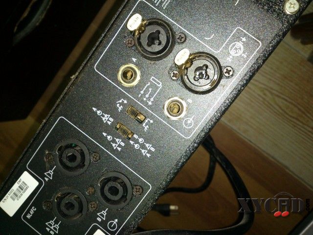

C360_2012-06-28-11-06-42~1.jpg 本人小菜一个,请教各路大神解答一下,功放后面板这里A B示意的图标分别体表什么意思呢?
发表于 2012-6-28 11:22 | 显示全部楼层
最下面的A→A、B→B是指“立体声模式”,这是功放最常用的模式。此时,A通道输入信号放大后推动A通道音箱,B通道输入信号放大后推动B通道音箱。
中间的A→A、B(AB喇叭分开的图标)是指“并联模式”,此时A通道的信号同时驱动A、B两路输出,可以接两只音箱,播放同样的信号。这种模式下,B通道不接输入信号。
最上面的A→A、B(AB喇叭部分重叠图标)是指“桥接模式”,此时这台双通道的放大器变成单通道放大器,只从A通道输入信号,AB放大通道的放大能力叠加,从左侧对应图标的接口输出给单只音箱。理论上这种两通道串联成单通道的模式会让功放输出电压提高一倍(对应功率提高4倍),但是实际上做不到这么高。

    谢谢呀,还请您再帮我解答一下旁边那个有个上面断开 下面连接的又代表什么意思呢?
发表于 2012-6-28 11:43 | 显示全部楼层
那两个符号都是接地的符号,倒三角形的那个代表信号地(输入卡农头的1脚),三条斜线的代表电源地(电源插头的第三个脚以及功放外壳),这个开关就是选择这两种地线是否连接在一起(共地)还是相互隔离开。在使用的时候,一般可以把这个开关打到接通状态。只是在音响系统有明显噪声的时候,尝试一下这个开关断开是否有改善。

应该是功放中的BRIDGE,MONO和STERO三种模式的不同标法而已

最上是桥接(看接音箱线的地方,单出来的一个接线口就是对应这种调节的,标志一样);中间是单声道;最下是立体声
