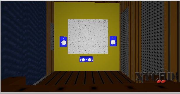

一直以来都想要一个自己的视听室,终于有了机会,但是房子有点小,确切的说是能做视听室的房间比较小,只有8.7个平方,本来是打算找专业的公司去做,无奈我这里的能找到的公司报价非常的贵,无奈之下,考虑到经费有限,我打算自己DIY。
    首先,自己是在这方面的白痴,于是去图书馆借了各种声学的大学教材和各种期刊以及论文。在网络上找寻了各种资料,终于对这方面有所了解,开始在cara上动手操作了,以下是我的模拟效果图以及声学分析图,请各位给予指点,希望各位在看了这些东西以后,对于其中存在的问题能够指出并给予我解决方法,在此谢过!

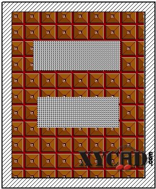

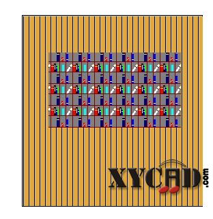

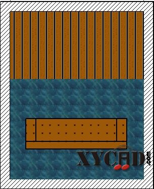

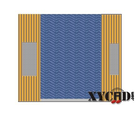

QQ截图20120424212551.jpg 这个是俯视图,地面上整个铺设cara里面的材料timber floor,然后铺上indoor-outdoor的地毯。
这个是天花板,采用了cara里面的wooden pan ceiling,然后用了两块acoustic board的吸音板。
QQ截图20120424213019.jpg 这个是投影幕的墙,中间白色的是投影幕,周围是一圈plywood panel的木材

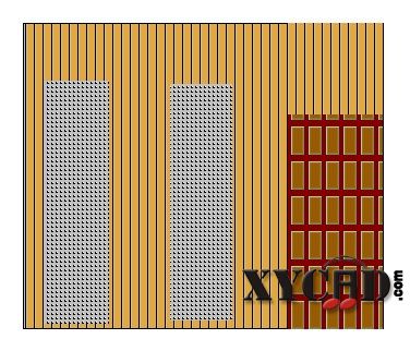

QQ截图20120424213048.jpg 这个是右边的墙,有一扇木门,用了两片吸音板,墙面用planking(1)覆盖。
QQ截图20120424213053.jpg 这里墙面材料还是planking(1)用了两块吸音板,中间是厚窗帘,窗帘后面是一个窗户。
QQ截图20120424213102.jpg 这个是后墙  画了一个书架,墙面采用planking(1)覆盖。

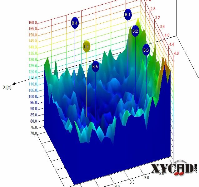

QQ截图20120424213248.jpg 这个是3D效果图,看起来有点拥挤。。。。。。。唉~

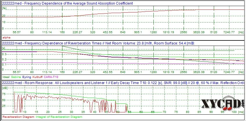

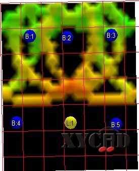

下面将是声学测试的图片,请继续观赏。

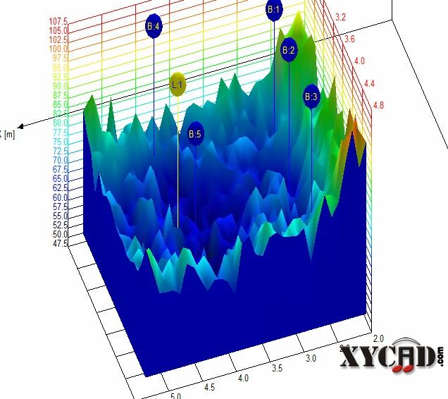

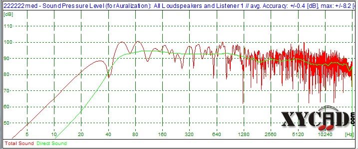

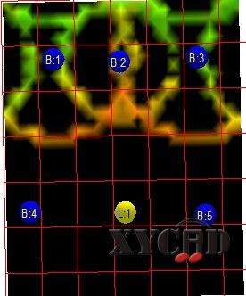

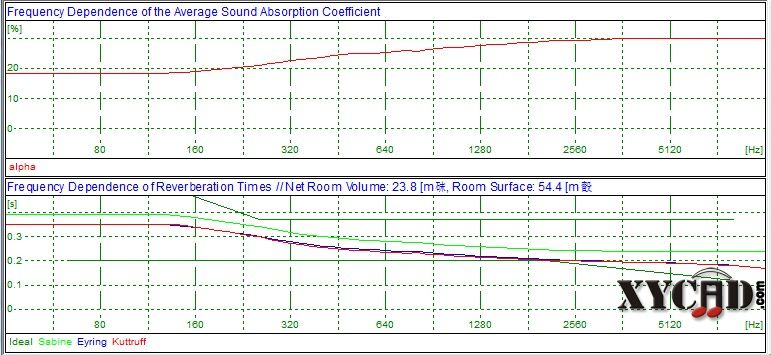

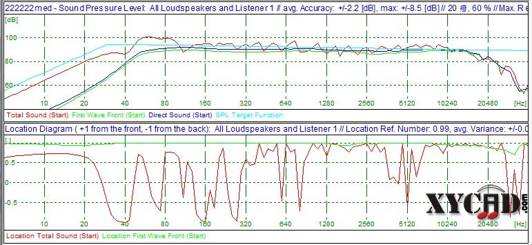

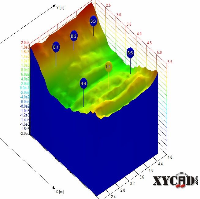

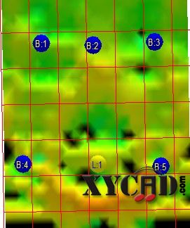

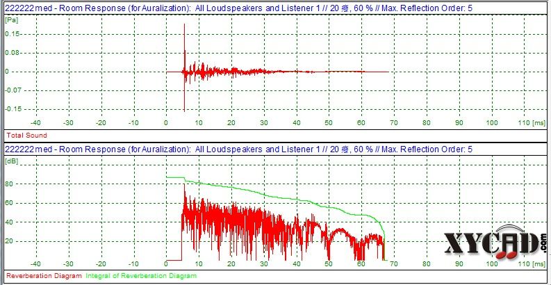

QQ截图20120424214732.jpg QQ截图20120424214743.jpg QQ截图20120424214754.jpg 、 QQ截图20120424214802.jpg
觉驻波貌似挺严重,因为没有模拟扩散和做低频陷阱,可能和这个有关系吧,打算正是装潢的时候弄一下。大家给点意见,应该怎么弄?
希望大家对这些分析图分析的内容给予评价和解决方案,谢谢!

发表于 2012-5-12 23:31 | 显示全部楼层
楼主的房间过吸了,吸音材料设置失当,应仔细再研究清楚。
planking(1)为离墙40mm的15mm木板;plywood panel为5厘板离墙50mm并填充,8.7平米的房子不可能有这么多空间布置材料,估计完工后能有5平米用就不错了。{:6_156:}
软件只是辅助工具,关键还在人的使用是否得当……
树欲静而风不止……
