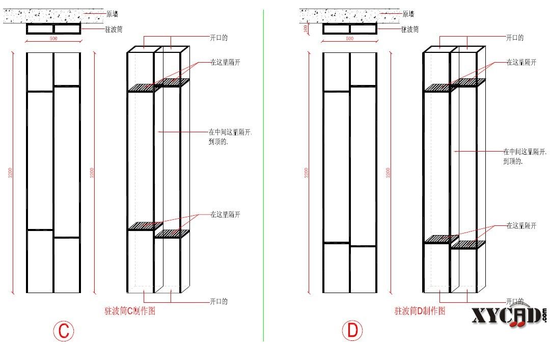

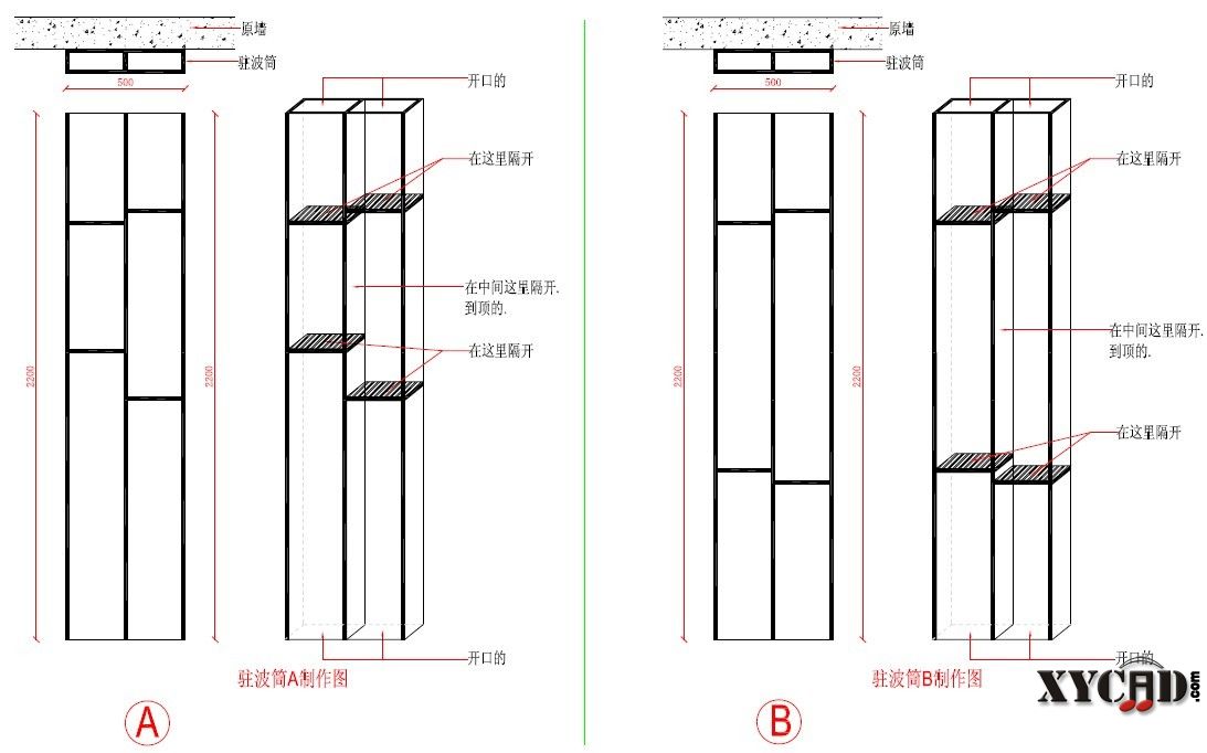

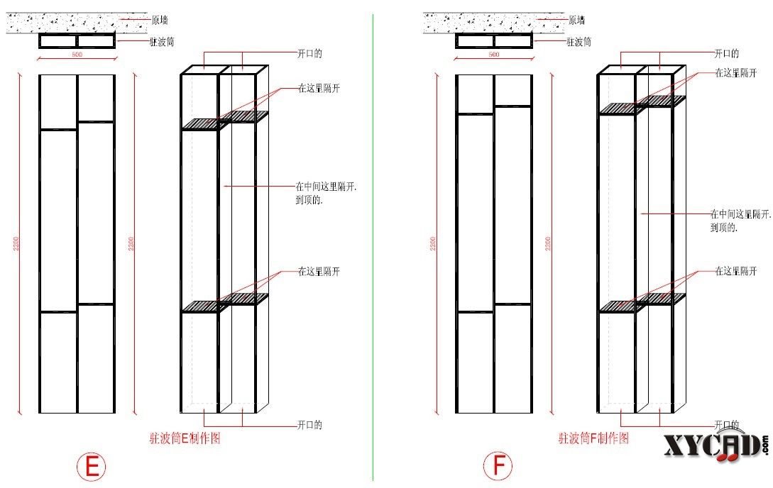

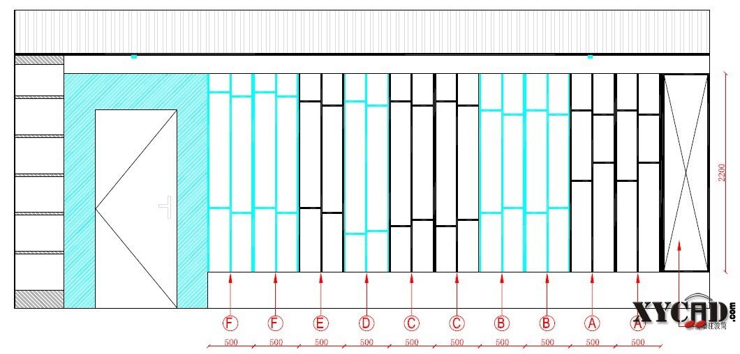

有没有做声学的朋友,看看下面的驻波筒为什么这么做,是根据什么原理做的,是不是有效果。最好能知道计算公式,请高手指点

这种形式有点类似永田氏的口袋型共鸣器(低频陷井),我的理解是把它看成是2个上下倒立的永田氏口袋型共鸣器+中间段的薄板共振结构。
永田氏口袋型共鸣器计算公式:L=Q/4-A/2 , L=共鸣器的高度, Q=波长 Q=V/F V=340 , A=共鸣器边长
LZ可以自己计算分析一下
