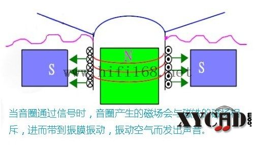

  先来看看喇叭是如何工作的。当按下方向盘上或其他位置的喇叭按钮时,来自蓄电池的电流会通过回路流到喇叭继电器的电磁线圈上,电磁线圈吸引继电器的动触点开关闭合,电流就会流到喇叭处。电流使喇叭内部的电磁铁工作,从而使振动膜振动而发出声音。
