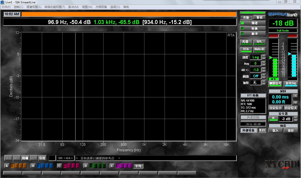

设备比较简单,初学阶段,M-AUDIO SOLO的声卡,一只桌面电脑音箱,电容会议麦克。
在频谱测试时,要调到-50多DB才能看见曲线,请教高手。请多指教 &GI`9C8BTGR{81YQ2DU0G.jpg Z6B4K4ZV140MIU%9~VG3EZJ.jpg []DO[@BIVD~7W`SQ3WD2_`B.jpg QQ截图20120419105345.png

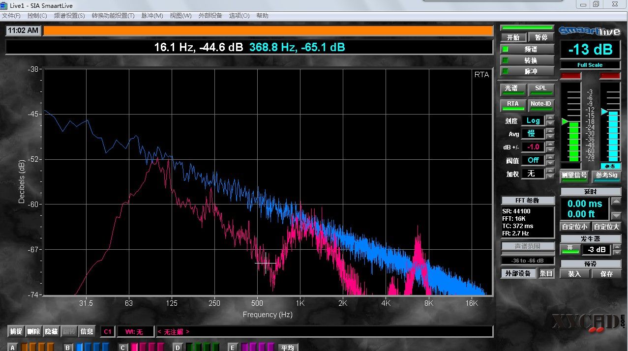

红色是测量信号,蓝色是参考信号

没有做声压校准,买个校准器,校准一下。

或者大致的给加个坐标补偿

频谱测量下,你的曲线电平低是正常的,因为你设置的是log模式。

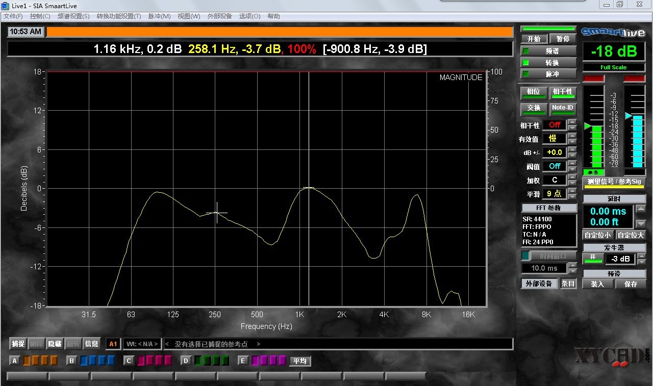

传递函数测量时,你的测量结果很奇怪,相干性曲线怎么会在全频段内都是100%呢。

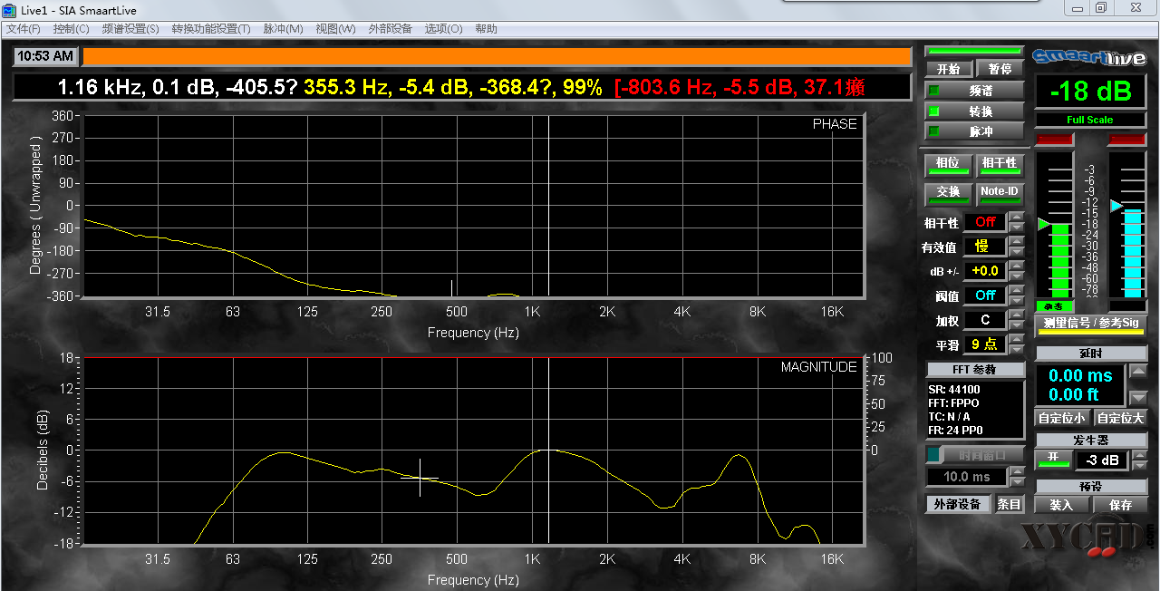

这是今天测量的,不知道,看的有点乱,不知道相位怎样观察。请高手指教。谢谢
