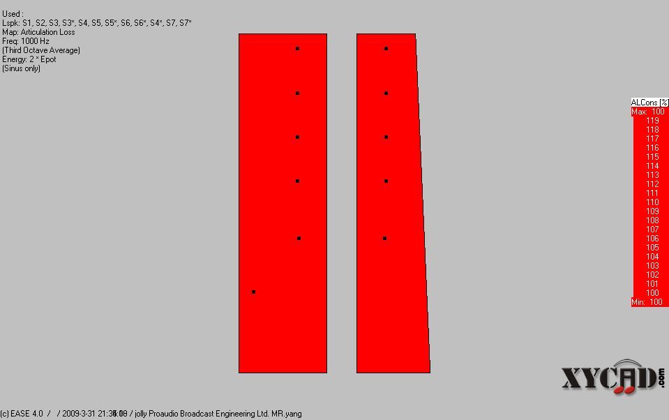

怎么会这样?

墙面材质的设置有点问题。打开你附件的模型,材质是中文名称的“吸声系数为1的理想吸声体”,EASE大概是不支持中文名称材料的。

我换成别的也不行, 我从新做了一下 现在可以了。谢谢老师
