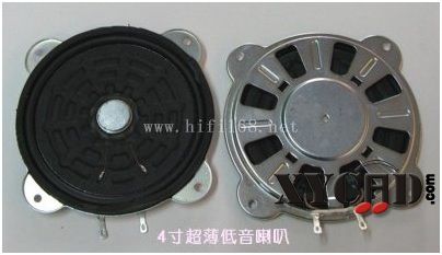

一只低音扬声器单元如果不装进适当的箱体(障板),它的性能就不能发挥,低音重放不良,声音显得极为单薄,而且失真大,瞬态响应也差。扬声器是通过振膜振动驱动空气而发声,振膜有正反两面,所以在振动时,将产生两个大小相同,但相位相反的声波辐射出去,由于低频声波的波长较长,振膜背面发生的低音声波会绕到振膜的正面,并与振膜正面发生的低音声波发生抵消,这就是“声短路”现象。
扬声器在装进箱体后,其振膜背面的低音声波被箱体阻隔,克服了声短路,低音自然就能播放出来了,声音也就变得丰满。而且合理的箱体能利用箱内空气的弹性——声顺性,与扬声器单元的振动系统匹配,使其Q值受到抵制,谐振频率处的阻抗峰得到抵制,并使整个系统——单元+箱体的Q值,调到最佳值附近,不仅减小了失真,还改善了振动系统的瞬态响应特性,使重放声音变得自然而有弹性。
高音单元为什么可以不装箱呢?电子电器交易网了解到因为高音的波长短,绕射能力弱,不存在“声短路”现象,也不像低音单元那样需要抑制低频谐振峰,所以,对于高音单元,音箱的作用只是一个支撑。
