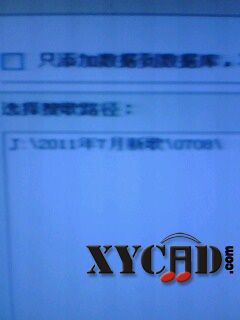

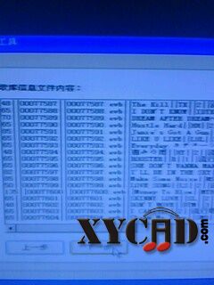

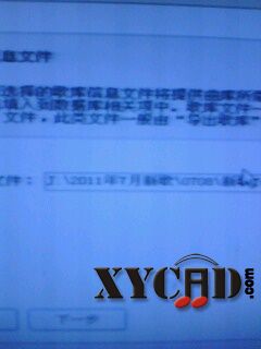

歌曲是系统公司发过来的。然后我把歌曲从移动硬盘拷到了主服务器的J盘。然后用硬盘搜歌指定乐勒J盘搜歌。搜索到了但是加上了。然后生成本地服务器。但是在房间里去试歌曲是有了 但是点出来只有个歌曲名字和歌手信息,然后直接下一曲了。请问是上面问题?

发表于 2012-3-7 23:08 | 显示全部楼层
你的搜歌文件错了,你的歌曲名称是5位的歌曲
所以你的搜歌文件应该也是5位的
你上面的搜歌文件是八位的
有什么不知道的给我电话   18684653493
